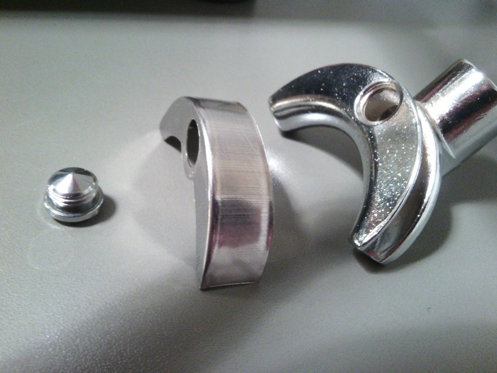

Message par 2carrés le Mar 16 Fév 2016, 14:08
Après plus d'un an avec cette machine, toujours aussi satisfait. J'apprécie toujours autant sa finition, sa qualité. Il va sans dire que je n'ai pas eu un seul problème depuis l'acquisition (novembre 2014).
Un des petits bémols pour moi vient du bec deux tasses livré avec la machine. Forme classique, assez petit pour faire deux tasses mais aussi pour verser dans une seule tasse au besoin.
Parfois, avec des cafés qui ont moins de corps je voulais avoir un bec plus large histoire de verser le flux de café bien dans la tasse et pas le laisser glisser le long du bord intérieur.
Je viens de le remplacer par un bec long fermé, bien large. J'ai hésité avec le bec ouvert que l'on trouve sur les Ascaso Uno Prof ou sur la Strega (mais avec mon Ascaso, ce bec avait tendance à faire des marques dans le bois du plan de travail au tassage, la fin du bec étant assez pointue).
Bref, ça change le look (et le poids !) du PF, et comme il est plus long, il est plus proche des tasses, fermé, il garde la chaleur, et verse bien dans la tasse, comme ça me plaît.
Un détail, mais bon…
Je me demande quelle machine est équipée d'un bec comme ça d'origine.

Message par 2carrés le Jeu 18 Fév 2016, 08:52
Mon premier bec Grimac, réglable, j'ai dû l'acheter vers 2006 ou 2007 pour ma Mokita. Il existait donc encore.
Et pour l'info, voilà le filtre modèle actuel, sans le dispositif de réglage du flux entre gauche et droite :
En fait il pourrait aussi être utilisé en bec ouvert, avec la vis, mais sans le cache. Ce qui est assez beau aussi.
Bref, de petits détails…
