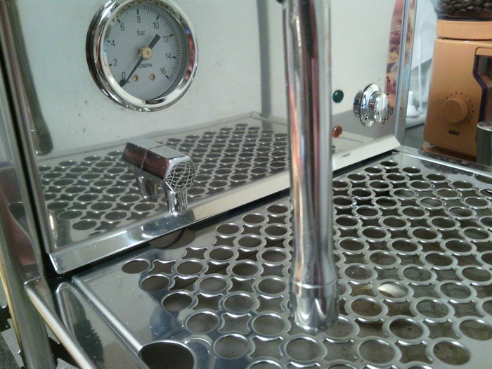

Encore des éléments de forme :
Châssis, qui aurait pu être en inox, mais il est très sérieux tout de même et sur la carrosserie, aucune vis apparente, agréable !
Et le robinet vapeur/eau chaude, avec manette à pousser (vers le haut se bloque, vers le bas poussoir à ressort, qui revient dans sa position initiale), belle qualité

En attendant, je continue mes essais avec différents cafés : j'ai repris un Moka Harrar que j'appréciais bien avec l'Ascaso. Ce n'est pas le même torréfacteur, mais le résultat est bien, assez acidulé en fait, mais beaucoup de corps et de crema.
11,5g, mouture KYM, filtre 1 tasse BZ :
Et puis un aspect que je n'avais pas pointé dans mes premiers posts sur la machine : la buse vapeur est aussi prévue comme robinet d'eau chaude.
Mais la notice dit : "il est normal que de l'eau sorte du groupe pendant l'opération eau chaude". En effet contrairement à ma machine précédente sur laquelle il y avait un interrupteur café ET un inter eau, sur la BZ09 par contre un seul interrupteur, il actionne la pompe pour le café et pour l'eau.
C'est un peu mal fichu, car l'eau qui coule du groupe… ce n'est pas juste quelques gouttes…
à ce niveau là de qualité ils auraient pu faire deux interrupteurs et prévoir une coupure de l'écoulement du groupe lors de la prise d'eau chaude.
Bon… je change juste mes habitudes : du coup je n'utilise pas la fonction eau (ou très rarement).
Mais par contre la vapeur est très bien sur cette machine!! Et la manette très fonctionnelle, elle permet d'être très précis sur la quantité et la puissance de la vapeur que l'on met dans la lait.
à suivre…

@2carrés a écrit:Un détail un peu curieux : le bec double livré avec la machine est fixé sur le porte filtre, impossible de le dévisser (pour par exemple mettre un bec 1 tasse au besoin).
Bref voilà qui va m'obliger un jour à acheter une deuxième pf de chez BZ avec bec 1 tasse![]()
Salut
le bec n'est pas fixé, juste serré très fort,
2 solutions, un étau (+chiffon...) ou une pince bien dimensionné (+chiffon...)
tu peux y aller franco ça ne peux pas rompre.
C'est peut-être une question bête, mais en mettant un filtre aveugle, ça ne permettrait pas de faire en sorte que l'eau ne sorte que par la buse vapeur ?

@ Ventilo : ça marche
le circuit d'eau semble alors coupé du côté du PF. Et après avoir pris de l'eau (le débit d'eau est bien plus important évidemment), il n'y a pas d'eau dans le filtre sans fond. L'eau est simplement détournée vers la buse.
Super idée, merci !
L'eau qui sort de la machine se situe entre 92 et 95 degrés, de quoi faire un petit thé aussi
Super idée, merci !
