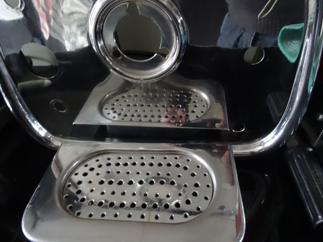

Bon en attendant d'autres joueurs éventuels, je continue l'effeuillage..
y'a pas, sous la crasse..la classe drunken
le panneau arrière tombe, c'est une plaque de plexi maintenu par des vis qui se trouvent dans l'ornementation dorée du tour.
un R semble touchée..on peut lire 750w puis 220v puis 250w...bon c'est la petite qui semble attaquée...moindre mal pour le moment.  Neutral
ça commence à être dépouillé, le tube de verre est arrivé cassé. je suis en train de voir pour le remplacer, c'est du 7mm et c'est bien sûr une valeur pas courante et d'une longueur de 105 à 110 mm..je me demandais si un tube à essai pourrait faire l'affaire ?
genre ça:
http://www.ebay.fr/itm/221640541965?var=520498446298&ssPageName=STRK:MEWAX:IT&_trksid=p3984.m1423.l2649
le poids relativement conséquent est dû à la chaudière, pour le reste c'est plutôt léger et le châssis semble en zamac ou genre...bon en tout cas il n'a pas bougé d'un poil au fil de ces années...lui.
la machine est envahie de partout par le calcaire. Shocked
les trous d'entrée/sortie, complétement bouchées.
les deux R si particulières, en enchevêtrement..ça va être coton à retrouver!
