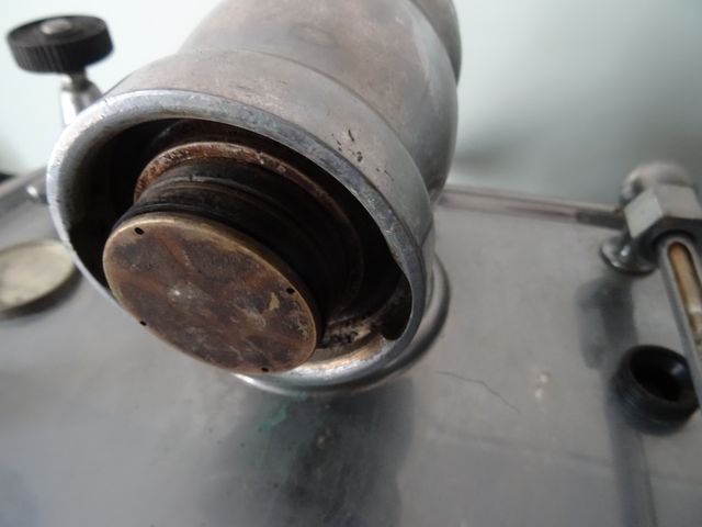

oui à ressort...enfin elle était à ressort qui s'est transformé en poussière de rouille Surprised  cette poussière s'est accumulée sur le bas du dé (je vais appeler ça un dé) formant un amalgame bien solide, mais bizarrement après avoir été ôté, l'axe s'est dévissé super facilement.
alors pour connaitre la dimension exacte du ressort.. Sad
et d'ailleurs ça me pose un autre problème, celui de savoir comment était maintenu le piston par rapport à la base de maintien de ressort ??
pas de soudure visible, pas de pas de vis..mystère scratch
Nombre de messages : 4134
Re: Duchessa Duchessina
Message par zeb le Dim 28 Déc 2014, 11:44
Ton dé doit avoir une rainure dans laquelle se glisse une agrafe. Le dé s'enclenche en force dans le piston et est maintenu par cette agraffe.

exact il y a cette rainure clin d'oeil

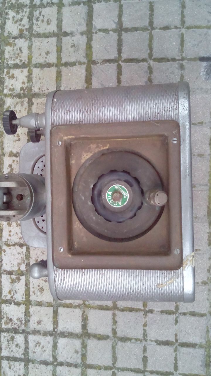

à la vue des photos reçues du vendeur, il y a un truc qui m'a rapidement intrigué. Saurez-vous deviner quoi ? Langue3
je ne mets pas toutes les photos, mais pas non plus que les deux seules qui m'ont laissé perplexes.
hein dites!? Twisted Evil
Message par zeb le Dim 28 Déc 2014, 17:15
Deux puissances de chauffe, mise en route et maintien ?

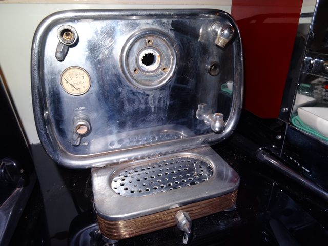

Bon en attendant d'autres joueurs éventuels, je continue l'effeuillage..
y'a pas, sous la crasse..la classe drunken
le panneau arrière tombe, c'est une plaque de plexi maintenu par des vis qui se trouvent dans l'ornementation dorée du tour.
un R semble touchée..on peut lire 750w puis 220v puis 250w...bon c'est la petite qui semble attaquée...moindre mal pour le moment.  Neutral

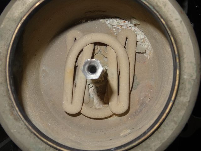

le poids relativement conséquent est dû à la chaudière, pour le reste c'est plutôt léger et le châssis semble en zamac ou genre...bon en tout cas il n'a pas bougé d'un poil au fil de ces années...lui.
la machine est envahie de partout par le calcaire. Shocked
les trous d'entrée/sortie, complétement bouchées.
les deux R si particulières, en enchevêtrement..ça va être coton à retrouver!
