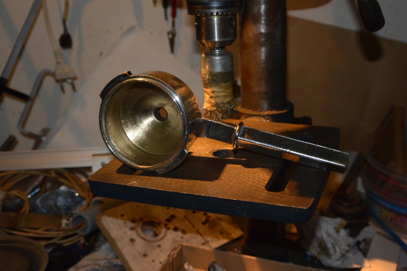

Au tour du porte filtre et de son bec 2 tasses très design 70 Wink
Après un trempage au Pully Caff et un grattage à la laine de fer 000
Le coté sympa c'est que la languette que l'on voit là à l’horizontale est coulissante
Peut être pour égaliser le débit de chaque sortie ? à voir à l'usage... Neutral
Un grand coup de brossage interne du porte filtre à l'aide de la perceuse à colonne
Après un coup de 000 et la pose d'un ressort plus un filtre standard de 58 mm

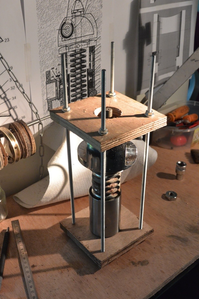

Fabrication d'une presse (à la vite fait) pour sortir le ressort
Après la compression pour sortir l’écrou le desserrage
Et voila, ce qui est certain c'est que le ressort est à changer contre un neuf vu qu'il est disponible
Même après un trempage de plusieurs heures dans un bain de dégraissant et puis de dégrippant
Il m'a été impossible de deviser le piston de sa crémaillère Sad
Tan pis il vaut mieux ça que de la casse ou déformer ce joli piston
C’était surtout pour sortir et nettoyer correctement le clapet et son logement mais bon Embarassed
