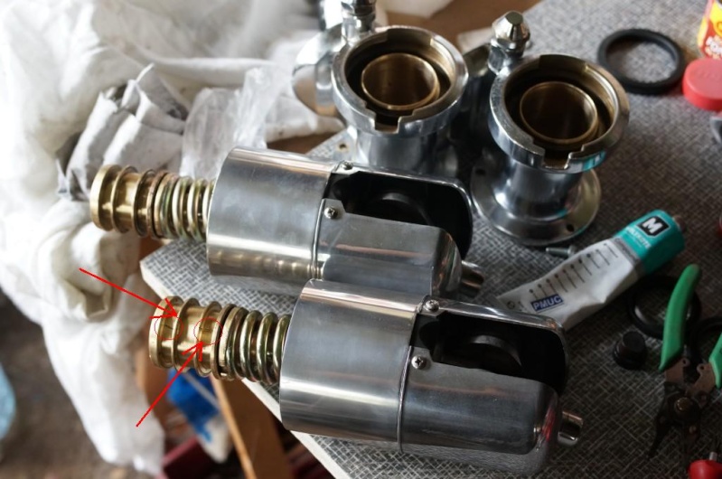

Si je peux me permettre Emeric, sur ta photo on voit deux traces sur un de tes pistons qui ne me disent rien de bon. Il vaut mieux enlever un peu de matière pour recréer une surface régulièrement lisse. Que de laisser ce qui a l'air d'être une rayure par où il y a de grandes chances qu'il y ait fuite.
De même que tes deux chemises, il faut que tu re surface pour que ce soit bien régulier, sinon tes joints ne vont pas tenir, trop d'aspérités à rattraper ça va vite fuir aussi par là Wink

Tu ferais tourner les pièces et réaléser les cylindres? Ou bien tu le fais toi-même avec, genre, ça pour les cylindres:

Papier 400 à la main, un joint épousera facilement un "aplat" doux sur un cylindre, mâle ou femelle. Alors que si tu rectifies tout le diamètre ça va finir par être trop juste Wink
Nombre de messages : 9144

Zeb, pense tu que c'est assez comme ça? Il y a encore des traces mais assez suprficielles.
J'ai pu éliminer les griffes du piston sans problème (le tape noir c'est pour par griffer le polissage...).
J'ai quand même mi trois tour de teflon avant de remettre les joints

Ça a l'air parfait Wink
