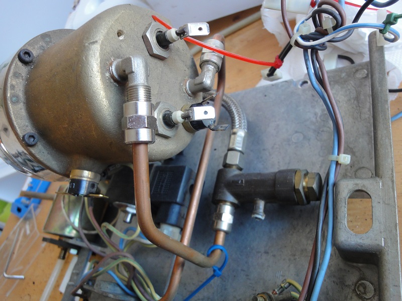

- photo de la chaudire. A propos du thermostat, vous me conseillez d'ajouter un thermostat de sécurité?
aussi, est-ce qu'il convient de changer les 2 autres, ou à voir ultérieurement en fonction de mes premiers résultats café?
- je m'attendais à galérer à enlever les boulons de la chaudière. Finalement, pas du tout, même pas besoin de wd40
- la chaudiere.  Vu l'âge de la machine, je m'attendais vraiment à pire. A ce sujet, vous me confirmez qu'on peut la mettre dans l'acide citrique jusqu'aux traits noir?

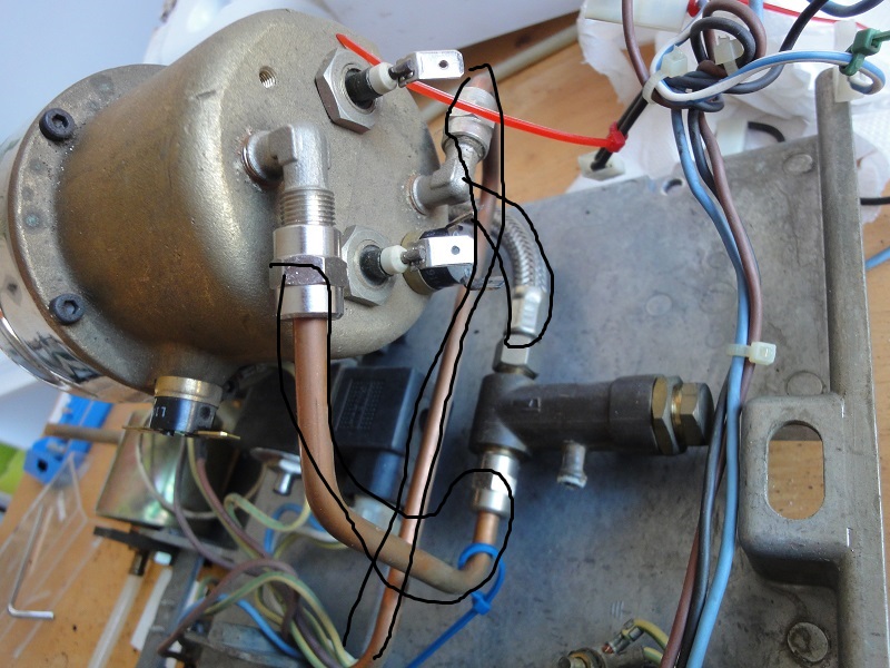

pour l'acide citrique, me confirmez vous que l'on peut également mettre les 2 tuyaux cuivre + flexible?

le tuyau en rab est à coincer vers le haut le long du réservoir. Il permet d'améliorer la dépressurisation par l'EV3. Mais beaucoup le bouchent ou l'enlèvent car ça a tendance à déborder par là...
les thermostats : il y a de fortes chances qu'ils ne soient plus pile poil à la consigne de départ. A vérifier.
les joints : penser éventuellement au joint d'opv s'il est très marqué (6 x 9 mm de mémoire) ou bien le retourner pour une seconde vie. A part ça, penser aux joints du robinet d'eau chaude.
l'acide citrique : oui, tous les éléments métalliques y passent. les tuyaux silicone également mais mieux vaut les changer.

J'aurais mis un peu de temps, mais après la restauration, voici mes premiers pas dans la réalisation de cafés Smile
Tout d'abord une présentation de la machine restaurée :
N'ayant pas de véritable expérience ou connaissance en terme de goûts du café, j'ai effectué mes premiers achats de café chez le torréfacteur un peu au hasard : inde, costa rica, moka sidamo, en ce moment vilcabamba, et un harrar nature que je n'ai pas encore essayé.
Mes premiers cafés ont été raté : soit je remplissais la tasse en 5 secondes, soit le café ne coulait pas.
Par chance, j'ai trouvé l'origine du problème : le bol du moulin n'ayant plus de repères gradués, je me suis décidé un jour à en remettre un (petit tip : un mètre alinea ou ikea, c'est pas mal du tout). Et en fait, en moulinant le café, le bol et donc le réglage du moulin tournait tout seul.
Une fois ce problème résolu, j'ai pu en quelques essais arriver à quelque chose plus dans les normes (50 ml en un peu moins de 30 sec)
Désormais, j'arrive à faire des cafés que je trouve parfois très bons, et d'autres fois moins.
A café identique, mouture et poids de café dans le porte filtre identique, je peux donc avoir des résultats différents : café plus amer que le précédent par exemple.
Peut être une différence de température de l'eau? la façon dont je remplis puis tasse la mouture? Une chose est sûre, il y a toujours de l'eau à la fin de l'extraction sur ma galette (je ne fais que des double expresso)
Voici quelques photos :
Je voulais me lancer dans les capuccino, mais je pense avoir déjà pas mal de boulot avant de réussir à tous les coups mes cafés lol
Niveau réglages machine :
- j'envisage d'installer prochainement un pid sur la machine pour être sûr de la température.
- Pour l'eau sur la galette, j'ai lu que ca pouvait venir du réglage de l'opv. Il me faut donc trouver un manomètre adaptable sur porte filtre
Sinon, pour me permettre de progresser dans mon remplissage du porte filtre/tassage, je pense qu'un porte filtre sans fond pourrait être un plus.
Aussi, je tatonne encore un peu pour savoir ce qui est le mieux niveau gout  :
- mettre par exemple 18.5g de café avec une mouture qui me permette de sortir le café entre 25 et 30 sec
- ou mettre 17g de café moulu un peu plus fin pour rester dans les mêmes temps
Bref, toute cette petite complexité rend le monde de l'expresso vraiment passionnant  Very Happy

Message par Pig le Sam 18 Oct 2014, 11:11
C'est bien joli comme ensemble!
Pour répondre à quelques-unes de tes questions (en laissant pour les autres aussi)...
- Café identique, mais goût différent: tu as déjà deviné que la température d'extraction influence le goût. Donc, tant que tu n'auras pas installé le PID, il faudra passer par la case Temps Surfing. En contrepartie, tu comprends aussi qu'avec un peu d'habitude, tu peux déterminer le bon moment pour avoir le meilleur d'un café donné... c'est la flexibilité de ne pas avoir de PID.
- Ensuite, pour la dose, ce sera vraiment une histoire de goût entre le café choisi, ce qu'en extrait ta machine, et le plus important, tes goûts propres. Il n'y a pas de règle, et tout le monde n'aime pas la même chose. Là, c'est la partie exploration et découvertes; parfois décourageante, mais bien plus souvent passionnante. Et ça, tu sembles l'avoir déjà bien compris!

Message par laurentg0 le Dim 19 Oct 2014, 02:57
Ah enfin Very Happy Les premiers espressi.
Ça me semble pas mal du tout. Tu es arrivé effectivement a un double espresso dans les normes cheers
50 ml en 25~30s, c'est le B, A, BA, mais ce n'est pas donné à tout le monde. En plus tu sembles avoir envie de chercher, ce qui va te faciliter la quête du Graal Wink
En attendant le pid, il faut lancer l'extraction au moins 4 min après l'extinction du voyant de chauffe avec la Family.
Est-ce qu'il reste de la pression quand tu retires le porte-filtre ? Pour le manomètre, ce n'est pas très difficile à faire soi-même.
Tu peux t'en fabriquer un  Arrow http://expresso.cultureforum.net/t8413-modification-opv#141464
Tu peux tasser dans le filtre en dehors du porte-filtre, si c'est pour la stabilité.
Une question : Avec quoi tasses-tu ? le tasseur du moulin ou un tamper ?
pour finir, un conseil que tu as déjà du lire sur le forum. Dans notre recherche du café ultime on change le minimum de paramètres à la fois.
Bonne dégustation,
Laurent
