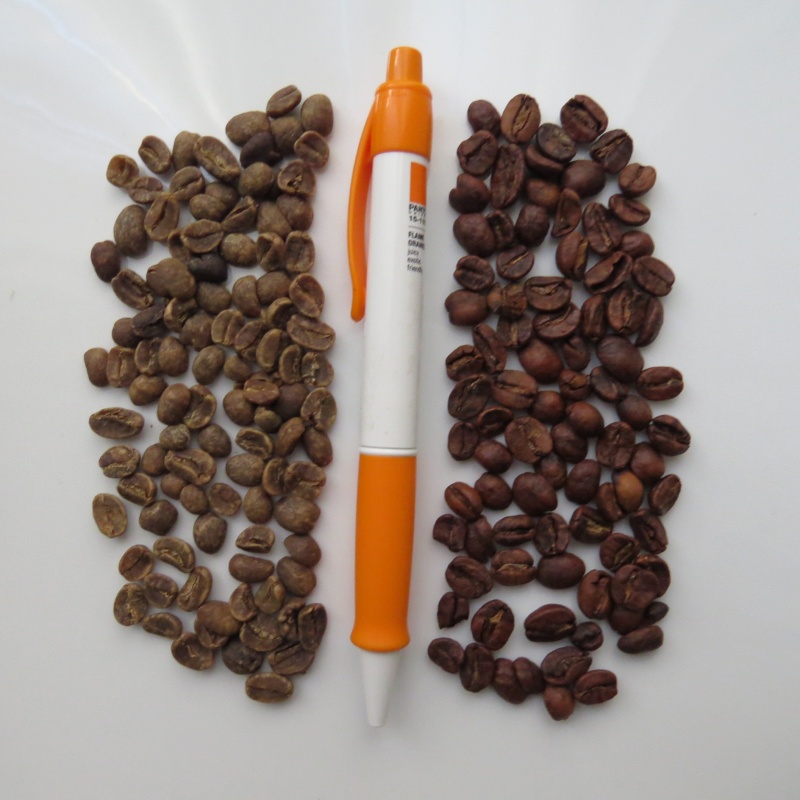

Message par philonge le Dim 09 Juil 2017, 19:28
Ben ça y est, miss "Frittolosa" est arrivée !
Avant d'y sacrifier un grain de café vert, test frite... Pas trop mal, sert surtout à voir si la machine fonctionne, puis à calmer mon épouse qui craint devoir me faire colloquer pour addiction à la caféine .
L'engin n'a pas du faire des tonnes de frites, les inox sont toujours clinquants et tout fonctionne. Pour ceux qui avaient des doutes, la machine s'acquitte très bien de la belge et croustillante assuétude. Sans blagues, nous nous sommes régalés (500gr de Bintjes taillées en frites au saladier, y mêler 2 cas d'huile de tournesol, saupoudrer de paprika fort  et faire tourner 35 minutes couvercle fermé, sel poivre mayo et c'est le Valhalla en Ménapie). Un petit coup de brosse sous le jet d'eau puis séchage avant le grand crac.
Je me repasse les 10 premières pages du post avant de me lancer
Je prélève 100gr de Sidamo vert pour le premier essai stoppé dès la première minute. Déjà une trentaine de grains se font la malle au fond de la machine, ce n'est pas par les mailles du fût (qui font 4x4mm), mais bien par 4 petites ouïes ouvertes au couvercle latéral de chargement ! Un bout de moustiquaire métallique et l'évasion est momentanément matée.
J'entame la chauffe couvercle fermé, je trouve la rotation un peu lente et je crains une hétérogénéité du brûlage. plus de fuite de grain à déplorer excepté 3 ou  4 maigrichons qui parviennent à se coincer dans les mailles.
Je perçois nettement les premiers cracs au bout de 9 minutes, et ça dure, dure... je décide d'ouvrir le couvercle et c'est aux mirettes que je jugerais la fin de cuisson. Les crépitement ne cessent pas, juste ils diminuent un peu, je décide alors de stopper, ça sent le bougnat.
Je refroidi aussitôt le grain dans son panier de cuisson à l'aide d'une soufflette d'air comprimé, c'est rapide et efficace, heureusement je suis au grand air, les parches s'égayent dans la nature.
Résultat :
Maintenant 2 ou 3 jours de dégazage et enfin taste à la Péppina.
Bilan, l'engin a vraiment l'air de convenir à la mission. @Manu tu as bien dégrossi le travail, @Rotchitos et tant d'autres également, j'ai vraiment adoré vos audaces et la féroce pugnacité à vouloir que cela fonctionne !
J'ai finalement choisi la frittolosa parce qu'elle est encore facile à trouver sur lbc, évidement pas chère du tout, mais surtout que ce modèle nécessite apparemment pas ou peu d'adaptations.
Ceci dit,heureusement que j'eus la présence d'esprit d'épargner les foudres de ma femme grâce à l'offrande de frites et surtout en rôtissant le grain suffisamment loin du lieu de vie, soit à l'atelier qui fleure maintenant bon la torréfaction. La taille de la miss est aussi plus grande que je ne l’imaginais sur les photos
Si quelques uns ont conseils à prodiguer, surtout au point de vue de la période des cracs, ce serait chouette, car des doutes se sont installés.
Dernière édition par Pig le Dim 09 Juil 2017, 20:43, édité 1 fois (Raison : indépendance)

Re: torréfier...avec une friteuse.
Message par Pig le Dim 09 Juil 2017, 20:48
Psssst... http://expresso.cultureforum.net/t9346-parches-ou-pellicules-argentees
Et ton compresseur, pour refroidir, j'espère que c'est un modèle sans huile ^^
Bon, il n'y a plus qu'à attendre les premières impressions. À l'oeil, tu ne seras clairement pas déçu.
Nombre de messages : 9953
Message par philonge le Lun 10 Juil 2017, 13:23
J'ai aimé la dénomination des parches que je ne connaissais pas avant d'ouvrir les posts de torréfaction du forum. Vu mon passé de jardinier (non pratiquant mais diplômé), puis technicien à l'institut de botanique de Liège, je promets de faire la lumière sur cette joyeuse guéguèrre des parches sèches et archi-sèches.
Mon compresseur est équipé d'un assécheur d'air et d'un filtre, le huileur n'est pas installé sur la ligne de la soufflette. Et puis, j'ai tout de même vérifier les effluves au tarin . clin d'oeil
Demain je goûte, je dois apaiser les doutes qui me hantent malgré tout. Attendre, c'est le plus dur.
@ZeRed, pour les prochaines broches, l'idée de comparer ses torréfactions avec le même café torréfié du fournisseur est un excellent plan pour les futures mises au point.
Message par philonge le Ven 14 Juil 2017, 10:36
Sidamo torréfié Frittolosa testé avec la Péppina :
Il a fallut modifier la mouture par 5 fois pour que quelques gouttes puissent perler du PF par rapport à un Sidamo torréfié du commerce. Ce qui me prête déjà à penser que le grain trop cuit est trop sec et s'effrite facilement en farine.
Une fois la mouture trouvée, goût vraiment pas au rendez vous, forte amertume et une nette impression de café brûlé.
La photo présentée est mal exposée, le grain est en réalité bien plus foncé. Mon appareil photo corrige automatiquement...

Depuis juillet, j'ai laissé dormir la friteuse, entretemps j'ai recherché un moteur avec réducteur pour accélérer la rotation du panier que je trouvais très poussive. J'ai trouvé ceci:
Celui-ci tourne à 45 RPM et devrait agiter sans férir au moins une broche de 250 gr.
Fonctionne en 12 volts, faudra donc lui adjoindre ce transfo 12V 10W DC :
En place :
Placés à l'extérieur de la friteuse car non prévus pour 200°C, Allonge d'axe d'entraînement tube cuivre de 8mm diam.
Adjonction d'un interrupteur (rouge à gauche du thermomètre) pour piloter manuellement les résistances suivant les impératifs de la broche ( c'est donc moi qui fais le PID...)
Pour aider au pidage, sondage ! Un thermomètre pour four culinaire fait office, il fallut aménager un accès à la foreuse au travers de la carrosserie
et de l'axe pour placer la sonde au centre du panier.
Remarque : la poignée gauche  du panier à du disparaître pour laisser passage à la sonde.
Extraction du panier certes un peu plus laborieuse mais globalement aisée.
Quelques essais à vide pour évaluer mes aptitudes au pidage indiquent la nécessité à anticiper pour éviter les sorties de routes.
Faudra placer téléphones,  femme, amis, etc  au frigo durant les torréfactions pour donner le plus de chance possible aux méninges d'accomplir une carbonisation mesurée du grain convoité.
Durant ces tests à vide, le petit ventilo interne qui ventilait surtout les câblages sous la carrosserie à rendu l'âme. J'ai décidé de ne pas le remplacer car il ne ventilait que très peu au vu de sa taille. Le brûlage du grain sera dût essentiellement à l'irradiation infra rouge des résistances et leur convection, donc pas d'air chaud pulsé.
Premier essai (au calme) :
200 gr sidamo vert au panier
Préchauffage à 180° à vide couvercle fermé
Mise en place du panier, couvercle fermé, la t° atteint 180° après 6 min.
Maintien des 180° jusqu'à 10 min en jouant avec l'interrupteur.
Première constatation, l'élévation en température est moins réactive qu'à vide, probablement en corrélation avec la masse de grain mise en jeu.
Donc un contrôle manuel plus aisé.
Ensuite, montée jusqu'à 220° couvercle toujours fermé, T° atteinte à la minute 13
Des fumées apparaissent, premiers cracs à la minute 15, maintient des 220° jusqu'à la minute 17, stop à vue de la coloration.
Sortie du panier et vidange dans une grande poêle de cuivre pour refroidir.
Shot 3 jours après pour étrenner une nouvelle Lelit PL42 plusT et un très récent Mazzer SJ.
IL me faudra une meilleure prise en main de ces machines pour juger décemment les jus extraits.
Néanmoins, d'un test éclair sur Péppina : jolie créma fauve, peu d'amertume et belle rondeur.
Difficile cependant d'apprécier les parfums tant j'ai joué avec quantité de grains différents ces derniers jours.
