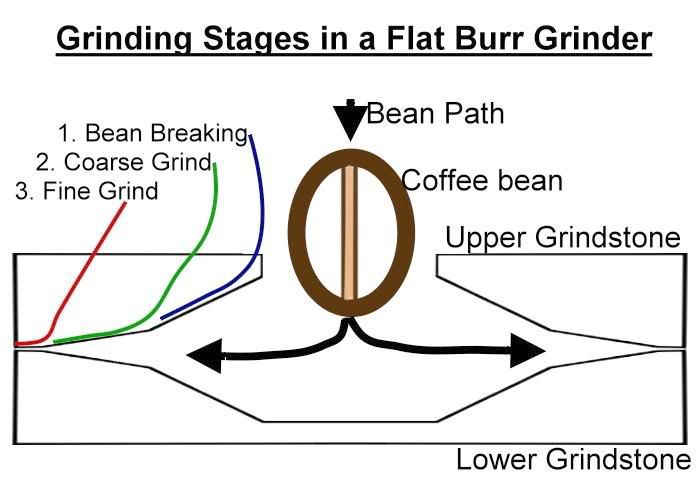

Il faut se rassurer : les meules plates utilisés dans la plupart des moulins ont une surface en vis à vis planne et rectifiée.
En cas de contact, on a donc un contact plan sur plan qui ne peut pas, sur une courte période altérer des aciers traités, les arètes coupantes, en retrait, ne risquent rien.
