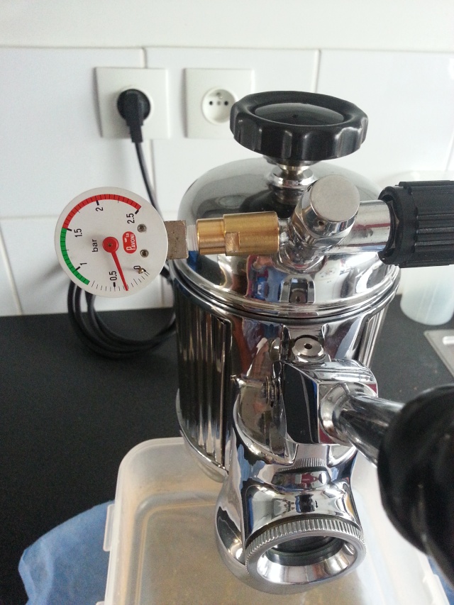

Je vous présente un autre de mes petits projets qui me titille depuis la restauration de ma Faemina
Hier j'ai eu "entre autres" comme cadeau un Manomètre chromé de Pavoni
Au passage un grand merci à 2carrés pour ce don très généreux Wink
Que j'envisage de restaurer pour l'adapter sur ma Faemina (à la place de sa buse)
Pour ce faire il faudrait un raccord de 1/8 femelle en M12x1 femelle de préférence en L  Suspect

Message par dynamos le Ven 11 Avr 2014, 22:37
Avis aux experts  Very Happy
A quelle pression pensez vous que l'on règle une Faemina ?
Cachée sous une contre vis et un bouchon percé
La fameuse soupape à régler
Et puis j'en ai profité pour refaire le joint d’étoupe avec du ruban téflon bien plus épais

Message par 2carrés le Sam 12 Avr 2014, 09:16
Intéressant !
Tu vas laisser le mano et supprimer la buse vapeur?
et du coup le robinet ?
bon, j'imagine que le raccord vers le mano sera différent  Smile
tu as réussi à lisser le ressort du manomètre?
en plus tu auras une machine rebadgée Pavoni, mince  Wink

Message par dynamos le Sam 12 Avr 2014, 10:15
Salut les collègues Smile
@zeb, 0,5/0,8 c'est pas bien precis ça  Very Happy
si si j'ai tout ce qu'il faut dans la soupape (bille+ressort) et elle fonctionne plutôt bien et le réglage est assez précis d’ailleurs j'en suis surpris  Shocked
Alice se porte bien et la maman aussi, merci Pascal Wink
@2carrés, le mano est vissé (en provisoire car le montage n'est pas très esthétique pour le moment) à la place de la buse vapeur sur le robinet qui lui reste fixe,
Non le ressort je n'ai pas réussit à le lisser je crois même que je l'ai aggravé alors j'ai pas insisté de peur de le casser et j'ai remonté tel quel.
D’ailleurs au passage ton adaptation du verre de lunette est plutôt bien réalisé bravo Wink
Ouais et j'ai oublié dans mon élan d'enlever le logo Pavoni scratch
Quelques photos de ses entrailles pour notre curiosité  Smile

Message par dynamos le Sam 12 Avr 2014, 12:14
Réglage à 0,75 bar
C'est clair qu'il me faut un Tasseur de 51mm  Embarassed  cyclops
Parce que mes 2 essais étaient vraiment pas bon
Et faut bien que se soit la faute de quelqu'un  clown
Beurk!!!

J'ai oublier de dire que j'ai re-démonté le mano pour aligner soigneusement ce coup ci le ressort
et cacher le logo Pavoni
Je me devais de réussir cette rénovation rabbit

Message par dynamos le Sam 12 Avr 2014, 13:00
Où ai-je la tête drunken j'ai aussi oublié de dire ce que j'ai utilisé comme raccord pour le mano
"un anti-retour celui monté d'origine sur les pompes Fluid_o_Tech" ( en M12x1.0 => 1/8 )
et a qui j'ai enlevé le ressort+bille à l’intérieur Wink
