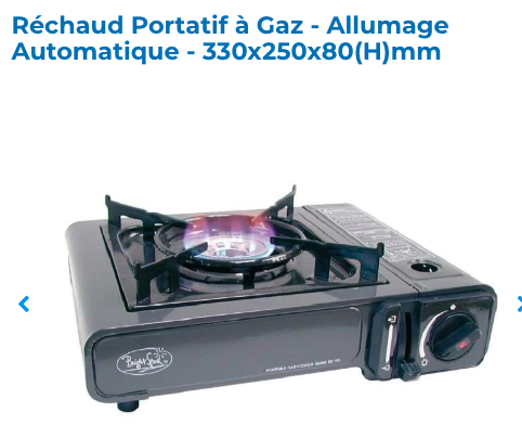

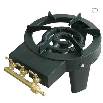

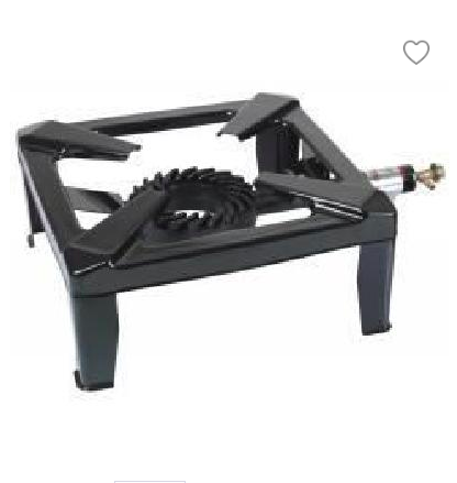

Bonjour à tous, et à
@H@R
merci pour ces précieuses informations, je viens d'acquérir un Huky500T et le bruleur (propane) vendu par Kuanho et c'est là toute mon erreur. Je galère depuis à raccorder le bruleur (tétine trop grande) à une bombonne (j'ai à présent tuyau et anneau de serrage en 8mm).
Ne sachant trop comment remplacer les pièces taiwanaise (chinoise), je préfèrerai partir sur un nouveau bruleur, butane cette fois ci, n'ayant pas de plaque de cuisson gaz chez moi...
Je suis donc à la recherche d'un nouveau réchaud mais butane cette fois ci je pensais partir sur ce type de réchaud là... mais je souhaitais avant tout votre avis et savoir sur quelle puissance watt il fallait que je fasse mon choix.
Voilà mes 3 pistes :
- Réchaud circulaire gaz 2 feux hyper-puissant 8600 W. Bloc brûleurs en fonte. 3 pieds en fonte pour une grande stabilité. Alimentation, robinets de réglage et tétine en laiton.
- Réchaud portatif
- Réchaud gaz 1-feu type-pied-de-lessiveuse
Merci d'avance pour votre aide,
Iris

enfin tu dois avoir le même réchaud que @Poz, celui pour les cartouches de propane ? Parce que autrement, butane, propane, c'est du pareil au même au niveau du brûleur, s'agit juste d'avoir le bon détendeur.
