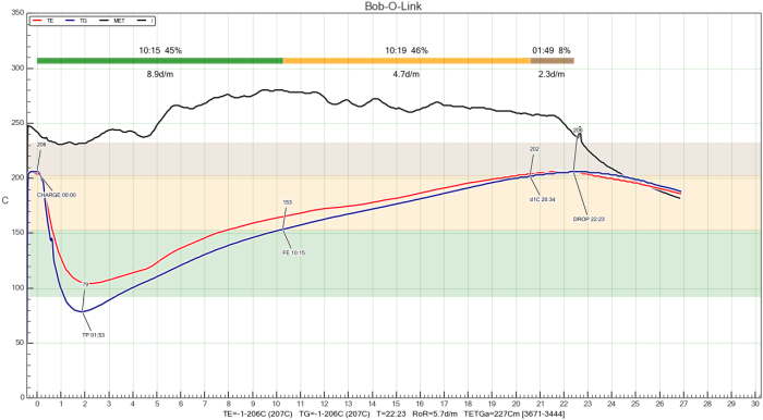

Bonsoir tout le monde ! Bon, ça y est...
J'ai fait une grosse broche ! J'ai mis 550g de Brésil vert pour en récupérer 475g à la sortie.
J'ai grillé la broche en 20 min environ en poussant un peu plus la chauffe et avec un peu de ventilation. Je n'ai pas entendu les cracks...
Couleur assez homogène, il restait qq pellicule sur les grains. Je pense que c'était limite en quantité. Je ne dépasserais pas les 500g. Par contre, le tamis de refroidissement est un poil juste : bonne épaisseur de grain, il faut touiller pour bien refroidir. Photos et courbe demain....

Bon, voici la courbe.
Photo des grains à suivre...

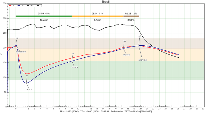

Message par H@R le Mer 16 Avr 2014, 17:20
Hello à tous
Un généreux donateur que je remercie ici m'a adressé du vert en quantité suffisante pour griller qq broches puis les boire.
Après la broche de 550g de Brésil mainstream la semaine dernière qui était trop grosse, j'essaie cette fois 500g de vert, Brésil Bob-o-link.
La preuve en image (grains et courbe) :
Mes conclusions : la broche est plus homogène que la précédente mais je pense que c'est encore un peu trop. 450g me semble le poids idéal. Je testerai ce week-end.
Par contre, mon gaz "moyen" est trop juste en puissance et ça peine à monter sans la ventilation. Cette taille de bruleur va bien jusqu'à 350g. Je testerai sur un feu plus gros.
PS : après refroidissement, la couleur est plus claire que je le pensais. Je pourrais aussi pousser un poil plus.

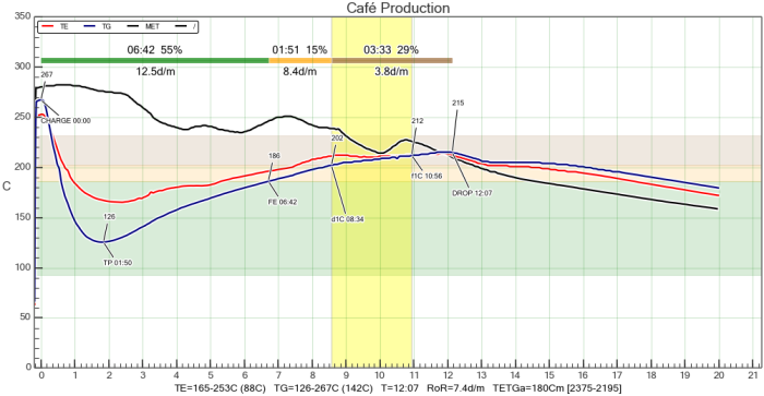

Message par Pig le Jeu 24 Juil 2014, 23:17
As-tu réalisé plus d'explorations avec le Huky, ou bien es-tu resté sur tes habitudes apprises avec la GeneCafé?
Derrière la question, il y a ce message lu sur home-barista (pour un bousin d'une capacité de 500g également, et chargé à 80%):
I Charge at 150C, hit a Turning Point of around 80C, running less than 30% gas and 25% air for 3min; open air to 100% for 30 sec, go back to 25% air and still manage to hit 150C at 6min.
Or, dans le profil Artisan en première page de ce sujet, tu as chargé à 250C, pour seulement descendre à 126C après
Evidemment, je tenterai aussi l'expérience dans les semaines à venir; mais toi qui en a déjà plus l'expérience, à faire ou non avec le Huky?
Question
Source: http://www.home-barista.com/home-roasting/have-look-at-this-profile-toper-3kg-t31408-10.html
Nombre de messages : 9953
Re: Huky 500
Message par H@R le Ven 25 Juil 2014, 11:43
Salut Greg
Le profil que tu cites est ma toute première broche avec le Hukky et n'est pas significative pour moi. La charge était de 250-300g.
Aujourd'hui, je suis sur ce type de profil :
+ batch de 450g de vert
+ charge du vert à 200-210°C
+ la température chute à 95°C
+ le suis sur une pente rapide/moyenne de 12°C/min soit les 150°C vers 6-7 min. Certains recommandent une pente de 10°C/min en séchage puis 5°C/min
+ 1er crack à 200°C
+ éjection entre 205 et 215°C
Voilà, voilà !!
