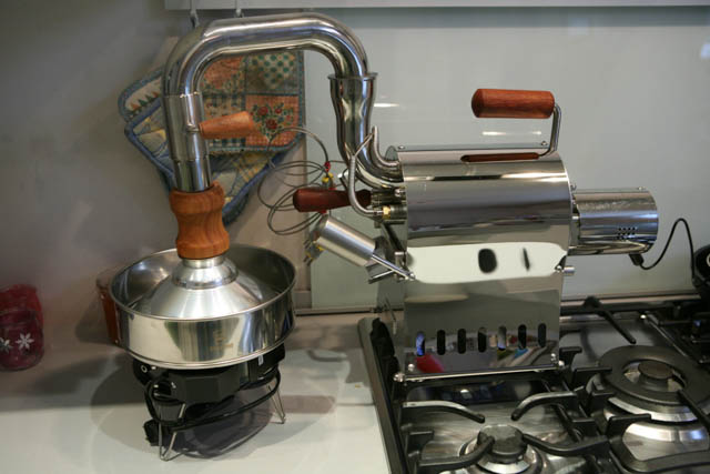

Voilà pour les impatients :
C'est très bien fait. Les éléments sont répartis dans plusieurs cartons. Il y a un peu de travail d'assemblage final. Pour cela, un kit d'outils pour la maintenance. J'ai aussi pris qq pièces de rechanges (sondes, moteur)
Le tour du propriétaire. De dos, le moteur qui tourne à 72 tr/min ; les 3 sondes de température (BT, ET, MET) ; sous les jupes...
Détail du pied : il est brut, avec une vis et sans patin en caoutchouc (risque de combustion)

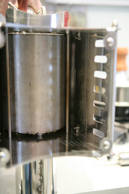

Vue de l'intérieur du tambour par l'ouverture...
En place, sur le gaz pour la chauffe, en position de remplissage

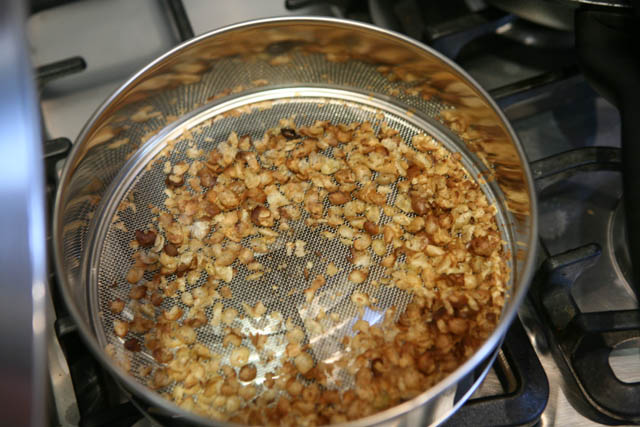

En place, en position torréfaction. La cane avec le cône sur le tamis posé sur le ventilo. Le ventilateur permet une circulation d'air dans le torréfacteur (un papillon permet de régler le débit d'air) et l'évacuation des pellicules.

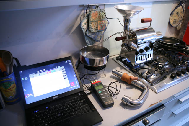

J'ai aussi fait l'acquisition d'un capteur de température avec 4 entrées pour les 3 sondes. A coté, mon PC avec le logiciel Artisan pour les mesures de température.
Je n'ai pas fait de broche ce soir. Cependant, je l'ai mis en chauffe.
J'ai choisi ce modèle car il ne dispose pas de chauffe intégrée. On le pose sur un bruleur à gaz. Sur un bruleur de 3 kW, ça peut booster et être réactif ; faible inertie.
J'avais hésité avec le Quest M3 qui a un gabarit similaire mais une puissance de 1 kW seulement...
En 10 min, la température de 200°C est atteinte dans le bas du tambour. J'ai glissé 4 grains dans le tambour. En qq minutes, crac, crac. Grillé à cœur et homogène en couleur.
Prêt à partir : machine chaude (environ 200°C), café vert pesé et trié (250 g de Brésil), Artisan en route
Il n'y a pas d'épisode intermédiaires. J'étais très concentré sur ce qui se passait. Écouter, sentir, ne pas foutre le feu (qq pellicules qui tombent sur le gaz).
Au bout d'un moment, ça me semblait bien, éjection !
Le profil de torréfaction final. C'est bien ce logiciel !!
Premières conclusion :
Un poil rapide pour le cycle : 12 min et une montée un poil forte.
Les grains me semblaient un peu sombre en sortie. Froid, la couleur me va bien. Le rendu est très homogène.
Perte de poids de 15% (250 -> 212 g) et gain en volume important (+50 à 100%). A suivre pour le gout.
Dédicace : je remercie aussi Vincent T pour m'avoir vendu le vert (Brésil de base pour débuter).

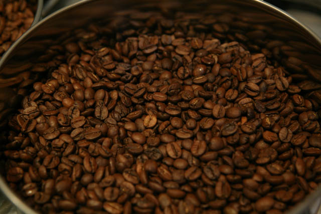

Voici qq photos de mes broches (à gauche la plus récente, à droite la première plus sombre). Pour info, c'est une charte gris neutre

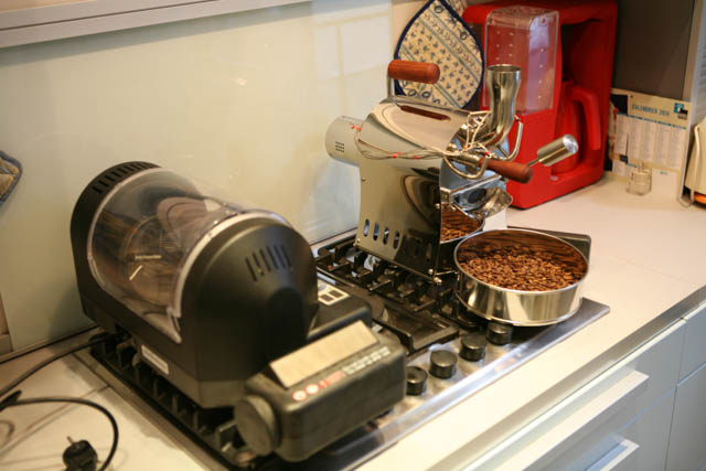

Sinon, qq photos pour comparer la taille du Huky avec le GeneCafe. Même gabarit au final.

Sinon, aujourd'hui, j'en suis à 4 kg de vert torréfié et j'ai a peu prêt trouvé mes marques entre puissance de chauffe et ventilation.
Je fais des broches de 330g environ (le KG en 3 broches) que je cuis entre 12 et 15 minutes. J’arrête la cuisson après le 1er crack (entre 205 et 207°C à cœur avec mes instruments)
