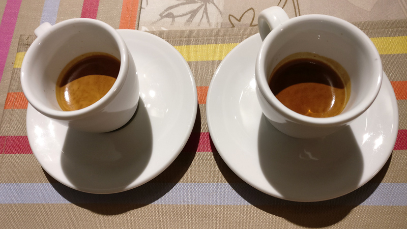

Message par Parpaiolo le Lun 11 Déc 2017, 22:35
Voilà, je me suis laissé tenté à mon tour par le 1T La Marzocco. Sans changer aucun autre paramètre, voici la différence d'extraction entre le filtre 1T Bezzera (à gauche) et le filtre 1T La Marzocco (à droite) (photo de tél. portable) :
Le résultat en bouche est pour moi le reflet du visuel : plus dense, plus huileux avec le 1T La Marzocco. J'ai l'impression d'allonger la partie qui gustativement m'intéresse le plus, ce qui me satisfait au regard de l'investissement ! La galette par contre est un peu plus humide qu'avec le 1T Bezzera. Bon, je pense que je n'apporte pas vraiment de nouveauté au sujet...
Par contre, pour l'instant, je n'ai que mon tamper 58mm et, à dose équivalente, je remplis le filtre pile jusqu'à la base du bord le plus large. Du coup, ça ne me pose pas de problème pour tasser. Mais je me demande si, à part le "gaspillage" de mouture (je mets forcément + de 7g), il y aurait un mauvais effet en terme d'extraction à laisser déborder la mouture au delà de la partie centrale ?

Message par Alvige le Mar 12 Déc 2017, 08:40
...juste une question : quelle extraction a été réalisée en premier ? De mon côté, je constate que la crema devient sensiblement plus foncée après quelques dizaines de secondes d'attente, le temps par exemple que je jette le marc et nettoie le PF avant de déguster, ce qui fausse sensiblement la comparaison visuelle.

Message par Parpaiolo le Mar 12 Déc 2017, 21:14
C'est la tasse de droite qui a été tirée en premier (1T La Marzocco). En regardant bien, on pourrait peut-être le deviner à la crema qui s'est un poil plus retirée du bord de la tasse. Il y a eu bien 1min30/2min entre les deux shots (effectivement le temps d'une manipulation remise au propre du PF sans trop le refroidir).
