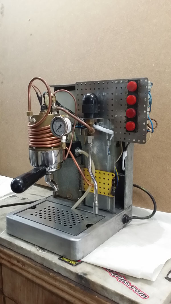

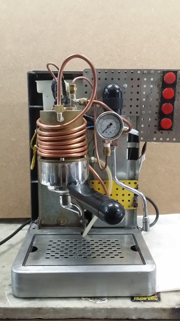

Sinon il suffit de diminuer le diamètre du tube, allonger le tube et faire encore plus de spires que Dynamos en a fait.
yamast
Date d'inscription : 03/04/2011
Nombre de messages : 356
Re: [Projet] BRASILIA Lady "Steam art"
Message par dynamos le Lun 24 Fév 2014, 20:23
En gros mettre un capillaire  Laughing

En effet il me semblait bien que tu avais pincé le tube dans une de tes machines
Ca me plaît assez

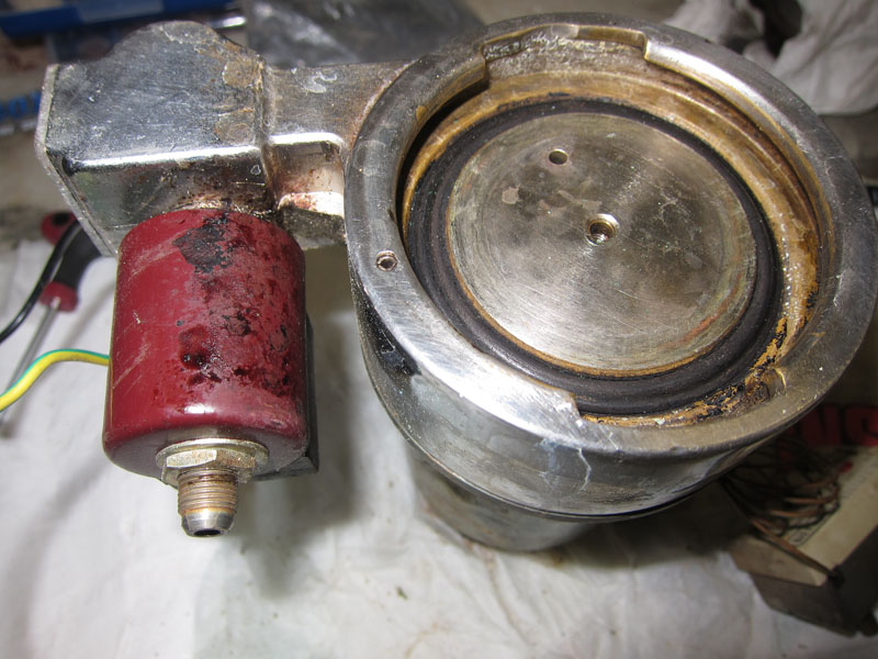

Première mise en route:
Essai de remplissage de chaudière --> grosse fuite au niveau du raccord pompe  affraid
J'avais installé un bicone... J'ai tout viré et fait un collet battu à l'ancienne. Nickel
2ème essai:
Remplissage de chaudière OK, mise en chauffe OK, quelques fuites vite résolues avec un demi tour de serrage en plus.
Par contre j'ai un peu d'eau qui sort depuis le bas du groupe (le porte douchette n'est pas installé)... J'ai un doute sur le rôle et l'état du joint noir, ou si l'EV a un souci

C'est une Lady Pod, mais je me rends compte que le dessous de groupe est différent d'avec la Club (outre le porte douchette):
Et j'ai voulu déconnecter l'EV pour voir si cela ne venait pas de ca, maintenant le différentiel de mon tableau secondaire se déclenche quand j'appuie sur le bouton 3 "Eau chaude".....

Je ne connais pas le groupe POD mais y a pas de grandes différences
Ton joint noir ne fait apparemment que l'étanchéité entre la douchette POD et le groupe, c'est donc pas de là que ça vient
Si ça goutte du petit orifice de sortie c'est probablement ton Ev3 qui déconne, démonte le et met lui un coup de soufflette il y a peut être un petit bout de calcaire qui le bloque

C'est sûr que ca vient de l'EV3. Je vais vérifier cela  Very Happy
