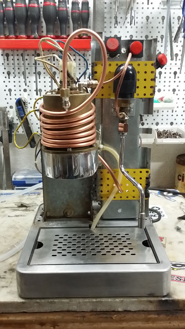

La version 1.0, à base de métal de récupération et de plaques de Meccano
Je vais déplacer les boutons sur un panneau à droite puis isoler le faisceau électrique façon faisceau de moto.
Et j'aimerai bien intégrer un réservoir en inox/alu à base de récup.

Tout en Meccano t'avais pas assez ?
Demain elle fait du café  Surprised

J'y ai pensé mais il faut une structure super rigide et je ne crois pas avoir assez d'éléments pour y parvenir.
Il faut que je m'occupe de l'usinage du porte douchette également.

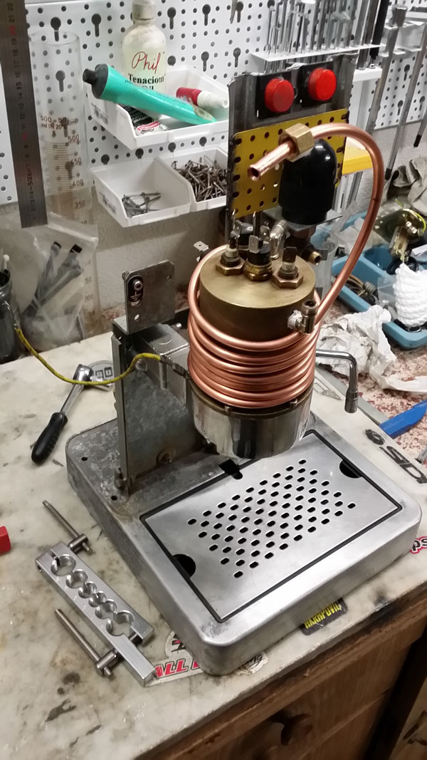

Finalement je vais remettre la partie de derrière de la carrosserie et garder le réservoir d'origine. Le rendu est sympa Very Happy

Avec un petit mano:
Il me reste à poncer la carrosserie arrière et monter les 4 boutons

Tient au fait, sur une simple chaudière comme ça, le mano mesure la pression chaudière (donc la température) ainsi que la pression d'extraction quand la pompe est enclenchée, n'est-ce pas?

@raphdasouth, ça avance  Smile aurait on le même fournisseur de mano  Wink
@Skydarking, oui à condition que le nano soit assez précis et qu'il soit monté comme là direct sur la chaudière

Dans ton son cas, sans capillaire, j'imagine qu'il aura du mal à lire une pression précise, non? A moins que le tube en cuivre ne se remplisse jamais d'eau, auquel cas l'air fera tampon absorber.

On espère beaucoup sur la glycérine pour absorber les coups de béliers,
Mais raphdasouth va nous dire ça bientôt car son tube c'est pas un capilaire

Je me demandais justement si c'était indispensable un capillaire ?!!
En l'occurrence ici c'est un tube qui doit faire 3mm en diamètre externe, j'ai fait avec ce que j'avais sous la main  Very Happy

Un capillaire est en principe obligatoire pour un mano en sortie de pompe
mais là...  on verra  clown
Au pire tu écrase ton tube un peu avec une pince  Wink mais dans ce cas à mon avis il n'y aura plus de double lecture

Sur ma Club de voyage le fait d'avoir fait quelques boucles avec le tube n'avait pas suffi
J'ai dû écraser le tube  Embarassed
Mais contrairement a ici le mano était sans glycérine et était monté direct en sortie de pompe

Sinon il suffit de diminuer le diamètre du tube, allonger le tube et faire encore plus de spires que Dynamos en a fait.
