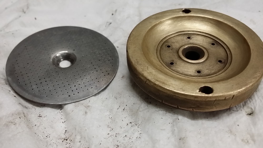

À peine 10 ans et plus toutes ses dents... si c'est pas malheureux de laisser dépérir une Lady comme ça.  Crying or Very sad
Heureusement qu'il existe de bons refuges.  Very Happy
(Pas mal le déterrage d'un vieux sujet de notre Admin  Wink ) Si les diamètres sont les mêmes, est-ce qu'il ne serait pas possible d'amincir la pièce pour essayer de gagner un peu ? Le laiton ça se travaille bien.

Je me demande si les adaptateurs pod=>moulu Ascaso ne conviendraient pas ?

[Vous devez être inscrit et connecté pour voir ce lien] a écrit:.... Si les diamètres sont les mêmes, est-ce qu'il ne serait pas possible d'amincir la pièce pour essayer de gagner un peu ? Le laiton ça se travaille bien.
C'est une option envisageable.
[Vous devez être inscrit et connecté pour voir ce lien] a écrit:Haha mr pootoo a l'œil Laughing
Il y a toujours le souci de la taille de la vis de maintien diffuseur/douchette par rapport à celle du diffuseur POD :

Les henry blanc constituent une bonne réserve de lady à adapter en moulu. Un tourneur pourrait sans doute usiner la surface du diffuseur pod de la même façon que le diffuseur moulu. Ensuite, il reste en effet à trouver la façon de fixer la douchette.
Par contre, il y a cette échancrure à la base du diffuseur pod qui va certainement se remplir de mouture.

Aucun souci pour faire tenir la douchette, il y a un pas de vis amovible (que tu peux voir sur ma première photo).

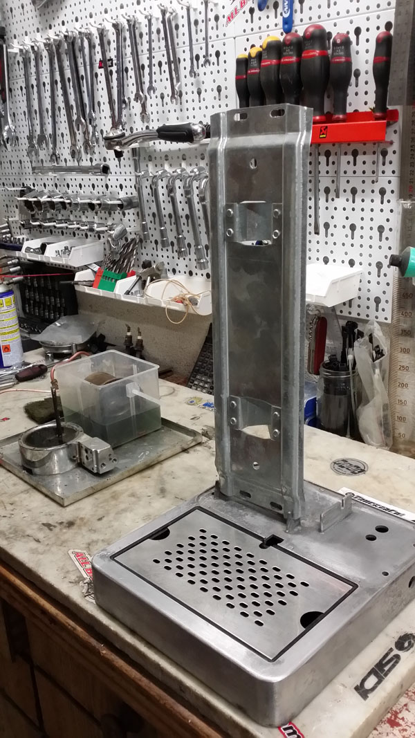

Le jaune c'est sympa mais 2 minutes
Le nouveau squelette pourrait ressembler à cela :
Ou
Le bâti aurait été en acier j'aurai pu souder une plaque verticale à la bonne dimension mais là c'est de l'alu donc il va falloir un peu ruser

[Vous devez être inscrit et connecté pour voir ce lien] a écrit:Le jaune c'est sympa mais 2 minutes
Effectivement et c'est pas qu'une façon de parler...  Shocked

J'adore ton panneau d'outillage  affraid

Au faite pour le Fun la carrosserie n'est malheureusement pas en aluminium mais en zamac comme nos anciennes petites voitures Majorette (pour les vieux Wink)
Nombre de messages : 2239
Re: [Projet] BRASILIA Lady "Steam art"
Message par raphdasouth le Mer 12 Fév 2014, 22:50
Oui enfin ce n'est pas ferreux quoi  clown

Je pense que la solution la plus robuste et durable est d'aller voir mon pote usineur pour qu'il m'enlève de l'épaisseur sur le porte-douchette en me laissant une petite collerette comme celle pour le moulu

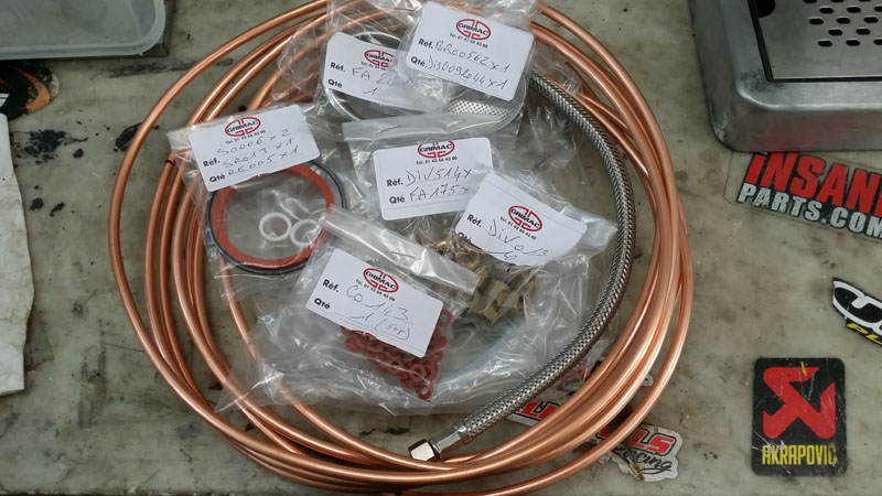

Les frais de port chez Grimac sont exagérés, mais au moins le service est bon et l'envoi rapide (réception en 2 jours et paiement en contre remboursement) :

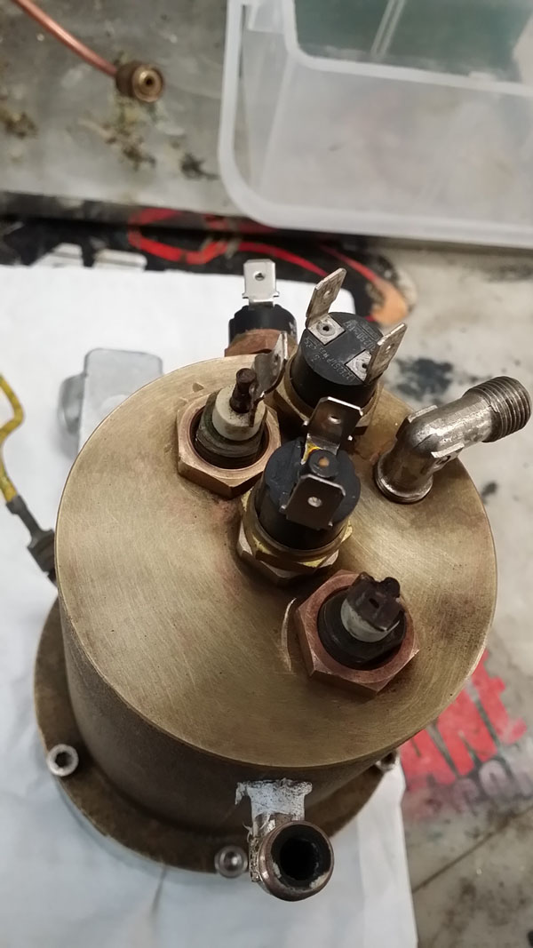

J'aime bien l'idée du serpentin pour préchauffer l'eau de Dynamos.
Je vais en réaliser un partiellement (sur les 2/3 de la chaudière grosso-modo).

Dis moi pas qu'il y avait du recuit de 4/6 chez Grimac ?  Shocked
