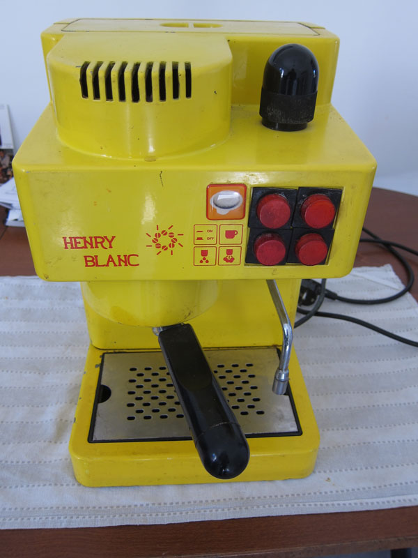

Alors ca part de là, une Brasilia Lady POD de 2004 jaune poussin à 50€ sur lbc
Je pense que les câbles débranchés sur la gauche étaient fixés à un capteur d'eau dans le réservoir (il y a bien les fixations mais plus le capteur...)
Voilà c'est déjà beaucoup mieux ainsi, c'est déjà du steam art là

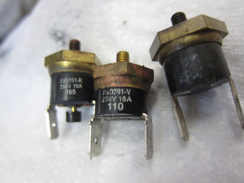

Les Messieurs de la Température

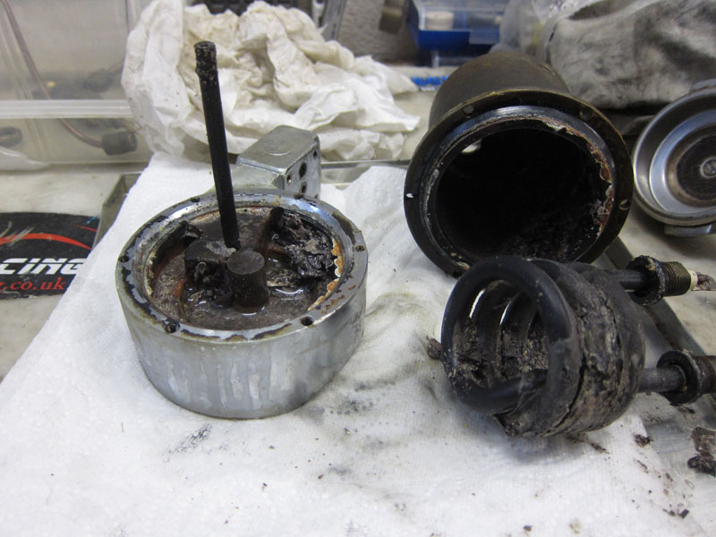

L'état intérieur (je m'attendais à bien pire  ):

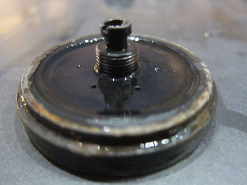

J'ai réussi à dévisser sans trop de difficultés (avec un outil ad-hoc) le diffuseur POD:
Mais en fait je me demande si c'est absolument nécessaire d'installer un diffuseur pour moulu....
Photos d'un autre topic ([Vous devez être inscrit et connecté pour voir ce lien])
-> A priori je peux installer une douchette de moulu sur le diffuseur POD. La seule contrainte est que je ne pourrais m'en servir que pour la dose d'un café (max 12g à priori).
 Ca serait un moindre mal

(Pas mal le déterrage d'un vieux sujet de notre Admin  Wink ) Si les diamètres sont les mêmes, est-ce qu'il ne serait pas possible d'amincir la pièce pour essayer de gagner un peu ? Le laiton ça se travaille bien.
