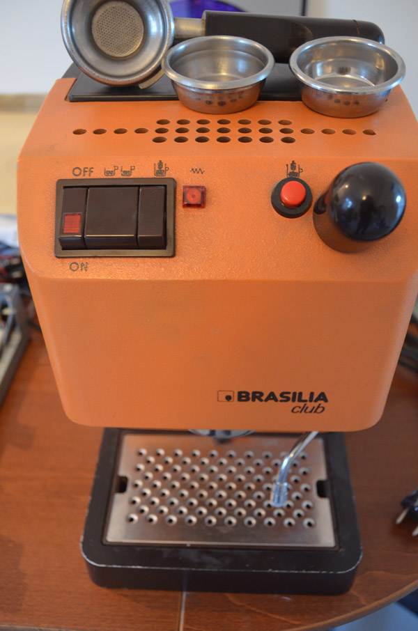

Je n'avais pris le temps de créer un post concernant la rénovation de cette Brasilia CLUB du début des années à priori
A l'achat:

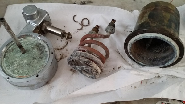

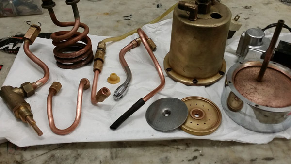

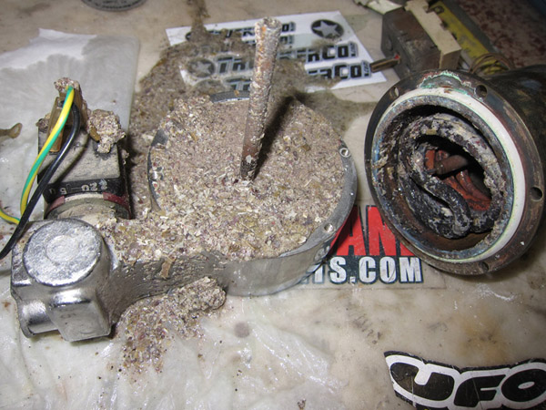

Rénovation:
Le thermostat à bulbe:
Nettoyage au vinaigre blanc:

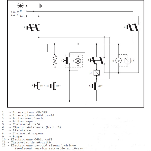

Schéma électrique de la Club/Lady:
J'ai modifié le câblage électrique qui a été bidouillé pour que le bouton 3 (eau chaude) puisse déclencher la pompe (et donc remplir la chaudière) même si l'interrupteur 1 est sur Off (avec résistance éteinte) !

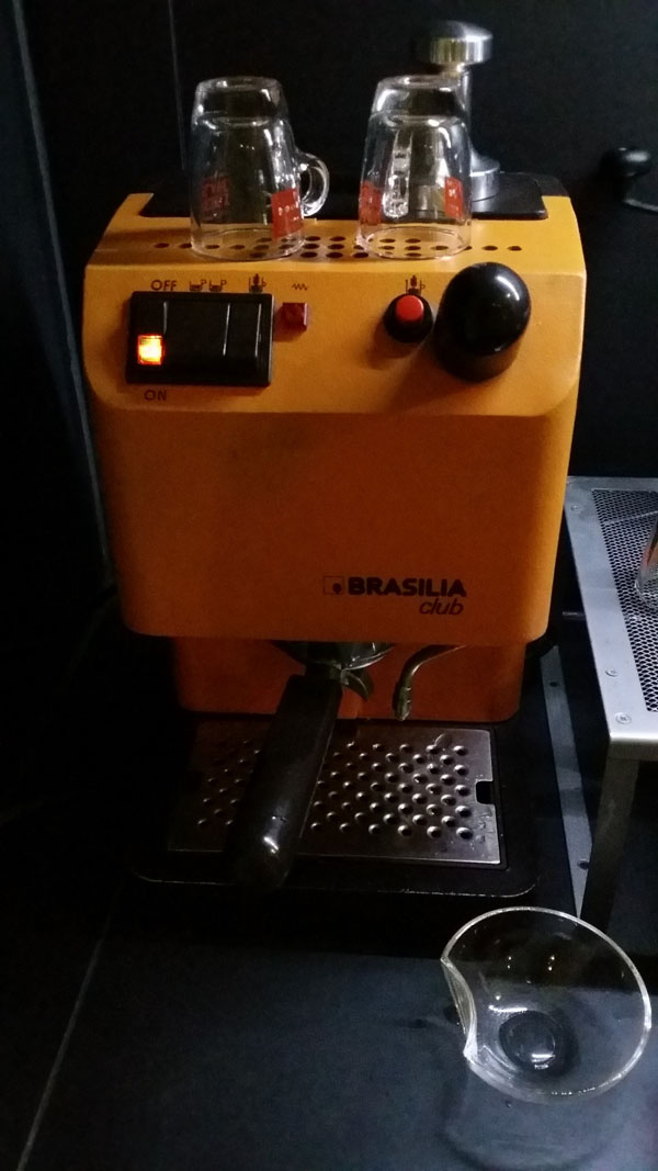

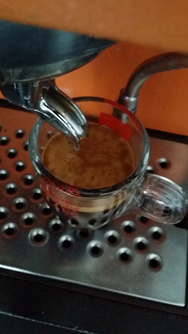

Après avoir corriger des petites fuites, et fait un rapide débug:
2T / Illy / mouture: -3 @Porlex JP-30 / m=19g / tassage: + / t=35sec
1T Pf1T / Illy / mouture: -3 @Porlex JP-30 / m=8g / tassage: ++ / t=30sec
1T Pf1T / Yrgacheffe / mouture: -3 @Porlex JP-30 / m=8g / tassage: ++ / t=30sec

Message par Pig le Dim 09 Fév 2014, 13:57
Tiens, un autocollant Trucker&Co... vas-tu ajouter un grip ESI sur la poignée du portefiltre?
clown
PS: jolis shots!

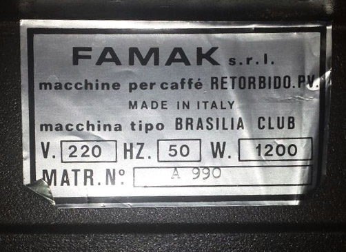

Et pour la date, tu as peut-être raison, la pompe a probablement été changée et la machine daterait plutôt du début des années 80. Il faudrait confirmer avec le numéro de matricule figurant sur la plaque d'identification "A990"
