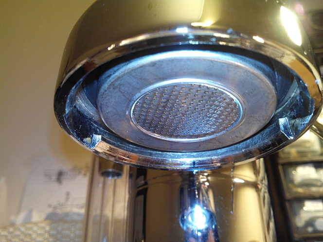

Bon, j'ai reçu tous les joints ainsi que la chemise, et j'ai tout remonté en suivant scrupuleusement la documentation. J'ai fait deux variantes cependant par rapport à la procédure :
- J'ai mis une très fine couche de graisse silicone sur le joint torique de la résistance pour compenser les petits manques de chrome sur le plan de joint, mais bon je pense que c'est plus psychologique.
- J'ai mis beaucoup moins de graisse sur les joints du piston que montré dans la doc, car je pense qu'il en met trop le mec, il remplit carrément les gorges des joints...
Je viens de la tester, elle fonctionne très bien, pas de fuite à déplorer, peut-être une toute petite au niveau de la soupape de sécurité, mais 3 fois rien, une fois en pression la fuite disparaît.
Il faut quand même que j'achète un petit thermomètre de cuisine pour contrôler la chauffe, au moins au début.
Quelques photos pour le plaisir des yeux :
Les pièces reçues, on y voit la fameuse chemise en téflon :
Les joints une fois en place sur le piston (pas encore graissés) :
Et une fois le tout monté :
Et enfin le groupe remonté, avec la douchette et le joint en place :
Le circuit électrique a été aussi remis tel qu'à l'origine :
Et enfin l'aperçu global après remontage :
J'ai encore le socle en plastique à remettre, je ne l'avais pas mis afin de déceler les fuites éventuelles.
Plus qu'à recevoir le moulin et acheter du bon café  Very Happy

Message par rotchitos le Sam 15 Fév 2014, 08:47
ah ben voilà ! toute belle  sunny
lorsque que j'ai vu la douchette je me suis dit "mince c'est quoi ce truc? il a dû mettre le filtre 1t à la place!  clown "
et puis non c'est bien ça, on en apprend tous les jours.
Nombre de messages : 4186
Re: Encore une europiccola !!!!
Message par armSeb le Sam 15 Fév 2014, 09:53
Je me suis posé la même question jusqu'à ce que je voie ce topic :
http://www.home-barista.com/levers/la-pavoni-europiccola-shower-screen-is-different-t25816.html
Et aussi cette page :
http://www.francescoceccarelli.eu/La_Pavoni/Schede/EP_2008_05_ELH.htm
A priori depuis le modèle de 2008 il y a eu des évolutions. De même que la valve de sécurité qui n'est plus une bille mais une espèce de double soupape en caoutchouc.
Parcontre je n'ai eu qu'un filtre 2t avec cette europiccola, Cela veut dire qu'il faut que je mette 2 fois + de café ou je peux en faire malgré tout des simples ?

Bon, ce soir j'ai tiré deux doubles Cafés, toujours avec le moulin d'origine. Cette fois ci j'ai réglé au 3ème cran. Je fais des repères au fur et à mesure avec un marqueur.
Je mets ici 17g de grains, et je tire en deux coups de leviers. Pour le moments les résultats sont pas mal gustativement parlant.
Tout d'abord les grains utilisés :
1er shot tiré :
Puis, un peu plus tard second shot :
Seconde galette :
Pas terrible, on dirait qu'il y a trop de café. Peut-être en mettre un peu moins.
Le second café 2 minutes plus tard environ (bon j'y ai gouté un peu entre temps) :
Conclusion : Le 3ème cran du moulin n'est pas mal. Il faut que je revienne à 16 grammes de café au lieu de 17 pour voir. Et enfin, il faut que je tire un peu plus d'eau pour vraiment amener le groupe à bonne température au début. Sinon les expressos commencent à être plutôt sympa Smile Bon je suis sûr que je peux faire mieux...
Quel est votre avis quant à ces deux shot (surtout le 1er en fait) ?

Bon, visiblement y'a du mieux :
L'appareil photo fonce un peu la couleur, mais globalement c'était pas trop mal, le goût aussi d'ailleurs Smile
Je ne me formalise plus trop sur l'aspect de la galette car je pense que quand on tire un double, donc en deux coups de levier, lorsqu'on remonte le levier ça doit créer des aspérités sur la galette.
J'ai fini mon premier paquet et je me suis pris du Guatemala Huehuetenango, je vais faire mon 1er shot ce soir.
