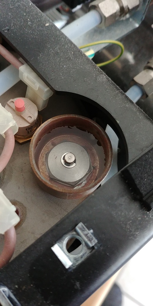

plutôt que de créer un nouveau sujet, je profite de celui-ci pour évoquer un problème avec ma Mini Vivaldi.
Jusqu'à présent (5 ans de bons et loyaux services) je n'ai eu qu'à me féliciter d'avoir acheté cette machine : résultat en tasse excellent (pour moi, après les goûts et les couleurs ...), stabilité thermique remarquable.
Malheureusement, depuis la semaine dernière, un problème est survenu.
D'habitude lorsque je me fais un café, une fois le bouton d'extraction enclenché, pendant 2-3 secondes rien ne se passe puis le café commence à couler puis s'arrête après 25-30 s.
Maintenant, en conservant les paramètres habituels de taille de mouture du café, rien ne sort du porte-filtre.
Si je grossis énormément la taille de la mouture, j'arrive à obtenir du café, mais celui-ci ne sort qu'après une vingtaine de seconde, et dès que le café commence à couler, la tasse est pleine en à peine 3 secondes.
Par ailleurs, il y a de l'eau qui s'écoule en dessous de la machine.
J'ai regardé à l'intérieur de la machine et j'ai vu d'où venait l'eau qui s'écoulait. (voir photos).
pourriez vous m'apporter de l'aide et me dire quoi faire ?

Message par bobparis94 le Mar 08 Mai 2018, 15:51
C'est la valve de pression. C'est une pièce d'usure a remplacer. Elle a l'air scellée avec du teflon. Tu dois la démonter et remplacer la pièce. Je te conseille de la sceller avec de la loclite plutôt que du teflon. Tu peux aussi essayer de lui redonner un peu de sursis en la nettoyant dans du vinaigre par exemple mais si elle est en fin de vie, il n'y aura pas de miracle.

Message par arxfata le Mar 08 Mai 2018, 17:33
Où puis-je trouver cette pièce en France ?
J'ai trouvé un site canadien mais bon, y'a peut être moyen de trouver plus près ...
https://www.espressoplanet.com/La-Spaziale-Steam-Boiler-Vaccuum-Breaker-Relief-Valve.html
J'ai aussi là (moins cher), on dirait la même pièce, mais il n'est pas spécifié que c'est pour une mini Vivaldi ...
https://www.chriscoffee.com/searchresults.asp?Search=Vacuum+Breaker&Submit=
https://www.theespressoshop.co.uk/en/Universal-Anti-Vac-Valve-Internal-ø-14/m-2416.aspx
Question loctite, je suppose qu'il faut en prendre une "haute température" ?
(Sur la vidéo suivante, le gars ne met ni colle, ni teflon : https://www.youtube.com/watch?v=H269tyaPJKo )
Sinon, un truc me surprend un peu. Cette pièce est située sur le "boiler" vapeur, pas sur le "boiler" expresso. Or quand je me fais juste un café (pas un capuccino), je n'allume pas le "boiler" vapeur ... Alors pourquoi cette pièce serait cause de mon souci ?

Message par metasystem le Mar 08 Mai 2018, 17:43
c'est pas la valve de pression, c'est la casse vide...
Elle ne sert qu'à éjecter la fausse vapeur...
J'aurais plus tendance à penser à un soucis de pompe ou d'ev.

Message par arxfata le Mar 08 Mai 2018, 18:06
Et comment savoir si il faut changer la valve casse-vide, la pompe ou l'électrovanne ?

Message par bobparis94 le Mar 08 Mai 2018, 18:11
Tu peux en profiter pour changer ta pompe en même temps que la casse vide. Ca ne coute pas très cher, c'est rapide et ce n'est pas du luxe si elle est vieille de 5 ans.

Message par Pig le Mar 08 Mai 2018, 19:23
+1 avec metasystem.
Déjà, fais tourner la machine avec le capot ouvert, pour bien vérifier que l'eau s'échappe du purgeur, et pas (aussi) d'un autre endroit.
Ensuite, évalue la quantité de perte d'eau: est-ce que ça coule sans discontinuer? Auquel cas, la machine n'arriverait plus à déterminer le niveau d'eau dans la chaudière (tartre). Etc.
Le purgeur, lui, te causerait juste un soucis de montée en température.

Message par arxfata le Mer 09 Mai 2018, 15:07
Résultat du test :
dès que la machine est mise en route (pour une période de chauffe d'au moins 20 min avant une première extraction - précision : j'ai mis en route uniquement l'extraction café, je n'ai pas mis en route la vapeur pour capuccino ou le thé), je peux constater que de l'eau coule au niveau de la valve casse-vide voir photo de mon précédent message. En 2-3 min, l'eau a rempli le petit réservoir qui entoure cette valve. J'ai régulièrement "pompé" cette eau à l'aide d'une éponge ce qui m'a permis de constater que l'eau s'écoule sans discontinuer. C'est ce qui explique l'inondation sous la machine précédemment constatée.
Après 20 min, j'ai mis en route une extraction (mais sans café dans le porte filtre) : rien de plus à observer niveau fuite d'eau. Aucune autre fuite (il n'y a que celle au niveau de la valve).
L'eau s'est "normalement" écoulée sous le porte-filtre, mais l'aiguille du mano de pression est restée à zéro au lieu de monter à 1 bar. Etait-ce du à l'absence de café ?

Message par metasystem le Mer 09 Mai 2018, 16:05
Ça sent un problème d'ev...
Par contre est-ce l'ev de remplissage ou l'ev de groupe?

Message par arxfata le Mer 09 Mai 2018, 20:12
Une électrovanne, ça laisse passer l'eau ... ou pas, c'est son boulot.
Quel est le lien avec ma fuite et l'absence de pression qui m'empêche de faire une extraction ?
