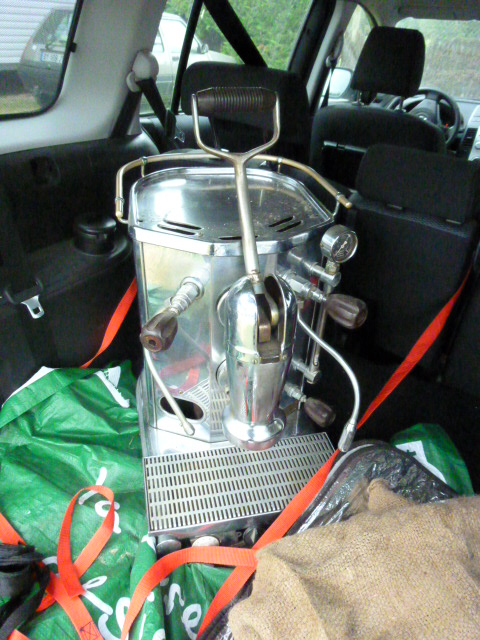

Voilà la bestiole, récupérée pendant des vacances du côté de cognac. J'avais dû laisser une paire de gosses sur une aire d'autoroute pour pouvoir la remonter chez moi. Quand on aime..
pour donner une idée la place prise par le monstre, à coté d'une machine "normale"
la machine est entièrement au gaz, d'ou les zolis boutons en façade  What a Face
quelques photos de plus

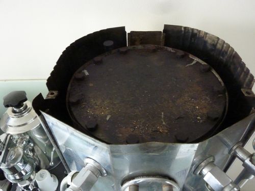

ce qu'il y a de bien chez les "grosses" c'est qu'elles se laissent se déshabiller facilement. En fait plus facilement que certaines petites. 2/3 vis et zou! à poil !
et voilà l'antre de la chose, mais encore cernée de sa tôle pare-gaz (si ça s'appelle comme ça ?)
une fois cette tôle retirée, on peut voir la douce noirceur due au gaz  What a Face
et la rouille un peu envahissante.
la cuve est tombée, on peut voir le brûleur gaz du dessous.

Bon le groupe fissuré a été ressoudé. Mais il faudrait que je le refasse car il n'est pas d'aplomb avec l'autre ou alors jouer sur l'inclinaison globale. A voir.
une pavoni "professionale" et une cuve professionnelle  clown
y'a un peu de tuyauterie
mais aussi des petites pièces
là on voit le jeu qu'il y a et donc la compensation qu'il va falloir appliquer afin d'aligner au mieux les deux groupes.
Nombre de messages : 4184
