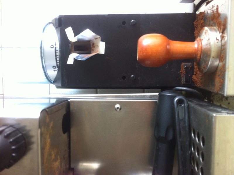

Merci pour ces photos. Du coup, je me suis lancé aussi pour enlever ce foutu doseur. C'est très simple en fait, presque un jeu d'enfant. En revanche, je ne vais pas mettre le bec Rancilio pour la sortie du café moulu. Ce fameux bec en plastique bleuté a l'inconvénient d'être fermé. Il ne permet donc pas d'enlever le café qui reste coincé.
Je préfère un bec ouvert. J'ai pour l'instant découpé un bec improvisé dans du papier alu épais (découpé dans un emballage de café). Le tout grossièrement collé avec du scotch. Ca marche bien, en attendant d'affiner la forme, puis reporter les dimensions sur du fer blanc que je découperai proprement.

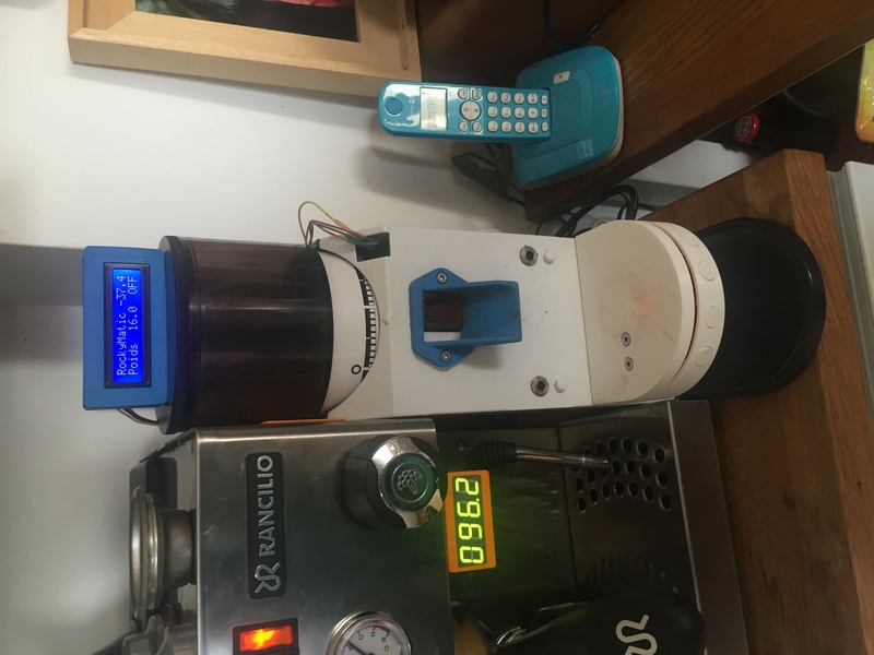

j'ai un bec original rancilio bleu en stock si tu veux, ou encore mieux, moi j'utilise ça :
Modéliser et imprimer en 3D
Désolé il faut tourner un peu l'écran Embarassed

ah oui, génial, j'avais vu ces becs imprimés au 3D aussi, mais je n'ai pas trouvé de fournisseur. Tu l'as eu où ?
Moi, pour l'instant, c'est comme ça. Ca marche parfaitement bien. Et pour zéro €.
(Le café qui traîne sur le socle, c'est parce que j'avais fait des expérimentations avant.)
Comme dit, je vais reporter le contour de ce bec provisoire sur du fer blanc et découper à la grignoteuse ou aux ciseaux métaux.
En tout cas, c'est bon à savoir pour tous ceux qui souffrent de leur doseur que c'est tout à fait possible de l'enlever.
C'est une histoire d'une heure de bricolage facile.

la pièce 3d sort de mon imprimante 3d clin d'oeil
et les câbles vont vers un lcd :
Et à coté c'est ma silvia avec PID maison clin d'oeil
Par contre quelqu'un sait-il pourquoi les image se retourne de 90° ?

carrément, ça geek à mort à montrouge! Smile "rockymatic", il t'affiche quoi, le réglage des meules et le grammage final? va falloir nous en dire plus! à moins qu'il y ai déjà un fil où tu en parle ?
Nombre de messages : 4144
Re: Modif Rocky avec doseur (ancien modèle) en doserless
Message par nipoutch le Mer 03 Aoû 2016, 18:16
[Vous devez être inscrit et connecté pour voir ce lien] : tu veux un bec verseur ? c'est possible ...la version orange est dispo si tu veux tester, d'autre couleur possible mais pas avant début septembre...
[Vous devez être inscrit et connecté pour voir ce lien] : là ça date un peu : [Vous devez être inscrit et connecté pour voir ce lien] : en gros le moulin à un mode manuel + timer + asservissement à la balance intégrée, mais il n'est pas encore pleinement fonctionnel. Loir et Cher ? c'est mon pays ça ! tu es d'ou ?
Le PID fait maison, aussi à base d'Arduino mais avec une carte électronique faite maison...pour plus de réglage, et de fonction (a venir) clin d'oeil. la carte est conçue pour gérer aussi la pompe et la vanne 3 voix de la silvia...un jour si j'ai le temps Twisted Evil

Hey, ton bec de rocky imprimé en 3D déchire sa maman !
Je veux bien rentrer sur une liste d'attente pour en avoir un.

Concernant le bec verseur je me suis inspiré d'un model trouvé sur thingiverse : [Vous devez être inscrit et connecté pour voir ce lien] que j'ai modéliser afin de faire quelques petites modifications.
par contre ayant un model doserless j'ai du percer et tarauder afin de fixer le dit bec. Celui-ci n'utilise donc pas les visses initiales mais ça en M4 : [Vous devez être inscrit et connecté pour voir ce lien]
je posterai à l'occasion le model 3d...

1) percer + tarauder c'est la solution la plus rapide et durable (possible sans démonter le moulin)
2) a l’emplacement des trous, pour monter le bec avec des écrous il faut TOUT démonter !
Sinon ça doit être possible avec des écrous (a confirmer clin d'oeil

Ca y est, le Rocky a reçu son support de porte-filtre. L'utilité pratique est en réalité limitée, mais esthétiquement c'est clairement un plus. Même si je n'ai pas la prétention de transformer le Rocky en bel objet (mission impossible).
Je me demande si je vais monter l'embout caoutchouc. Je me dis que ça fera plus de rétention de mouture, surtout avec cette matière un peu rêche. Et j'ai l'impression qu'on peut s'en passer.
Je progresse dans la fabrication du bec, découpé dans une canette de soda cette fois-ci.
