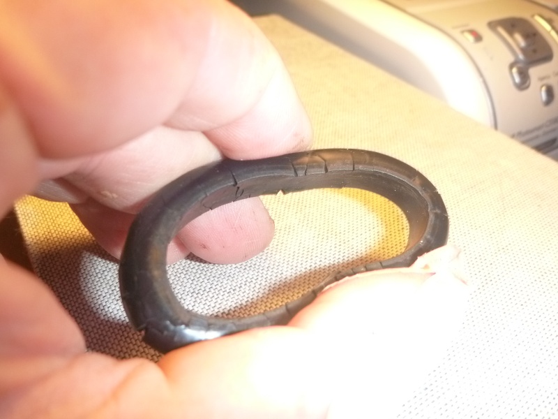

Bon ben j'ai pas pu résister... J'ai tout démonté ce matin tôt. (Assez facile)
Il faut dire que la miss c'est un peu "laissé aller" durant la nuit... Je veux dire qu'il n'y a aucunes fuites quand la machine est chaude mais a froid, elle coule lentement par le PF. Le joint du piston doit être fatigué (pourtant il n'est pas moche du tout)
J'ai aussi la petite lampe orange qui a lâché lors du démontage (contact cassé a raz du verre donc pas possible de ressouder)
Je suppose que c'est du 220 V car c'est une ampoule "néon" .
Ca doit se trouver facilement.
Rotchitos je crois que ton idée de mettre un filtre au dessus de la mouture est judicieuse parce que ma douchette bien qu’en bon état est colmatée de l’intérieur par une couche de café « fossilisé ». Je me demande comment nettoyer ça… Je pensais à un bain rapide d’acide chlorhydrique… Ou alors quelque chose de plus doux ? J’ai eu le même souci en « zone sèche » avec le pas de vis de la meule fixe de mon moulin gaggia MDF. Une horreur a nettoyer pour réussir a le dévisser et puis le nettoyer pour récupérer le réglage… Grrr !
Pour Rudao et d’autres (je me tire une balle dans le pied ici, mais bon les copains sont les copains…) En Belgique il y a l’équivalent du « bon coin » c’est www.2ememain.be. Aussi les fonctionnaires Européens qui rentrent chez eux en fin de contrat et qui vendent pas mal de trucs a vil prix. C’est nettement moins la foire d’empoigne pour les machines. (C’est comme ça que j’ai eu ma Pavoni 50 € et mon moulin MDF 45€)
Bon faut voir la distance bien sur… Puis aussi la langue (beaucoup de vendeurs qui ne parlent que le néerlandais) Je me débrouille dans cette langue mais c’est pathétique X
Concernant le démontage, pas de joint pour ouvrir la cuve X mais une sorte de silicone gris sans doute « haute température » qui se découpe facilement, qui n’a pas coulé dans la cuve et ne c’est pas dégradé avec le temps (faudra que je retrouve quelque chose d’équivalent)

c'est marrant on dirait que le joint est un O'ring, il me semble avoir déjà vu ça sur une autre mini, mais est-ce d'origine ? scratch
tu sais s'il est encore bien souple, perso je le nettoie bien et je l'enduit de graisse silicone et ça repart généralement pour un tour. Bon tous les spécialistes te diront d'acheter un neuf.
Cette graisse je l'utilise aussi sur le haut de cuve. C'est nécessaire sinon ça fuira et tu verras ça fait l'affaire clin d'oeil
j'utilise celle-ci "Graisse Silicone Salle de bain Saine RUBSON" contact eau potable et jusque 250 °

Rotchitos je vais suisvre ton conseil (nettoyer et graisser le joint) Ceci dit j'ai a attendre de trouver une nouvelle ampoule/témoin néon 220v avant de remonter. J'ai de toute façon envoyé un mail a Francesco, s'il a les pièce, je les prendrai de teoute façon, ce sera utile tôt ou tard.

Bon pour conserver le joint en le nettoyant et le lubrifier... C'est mort !

Message par rotchitos le Dim 27 Oct 2013, 15:12
bon là oui le joint c'est dead comme dirait dupontel.

Message par vincex le Ven 01 Nov 2013, 10:20
Bonjour a tous.
Rudao, j'ai un peu l'impression que je confisque ton sujet original... Embarassed Si cela te dérange, dis le moi, je publierai la suite ailleurs.
Alors voila :Joint changé, cuve nettoyée, douchette nettoyée, témoins néon changés… Elle est toute belle.
Le joint : Rotchitos avait raison : C’était un O-ring et Francesco m’a envoyé un joint a lèvres mais ça fonctionne très bien ainsi.
Cuve : A l’huile de bras et paille de fer (pour éviter les l’attaques chimiques des joints de résistance) Joint de cuve refais au silicone d’aquarium non toxique (je suis plus résistant qu’un poisson exotique...)
Douchette : J’ai enfin trouvé LE produit qui dissous la pâte de café solidifiée : Le white spirit. Il n’attaque pas le métal et après imprégnation un coup de brosse et hop !!! (et un bon rinçage aussi parce que ça pue !!!)
