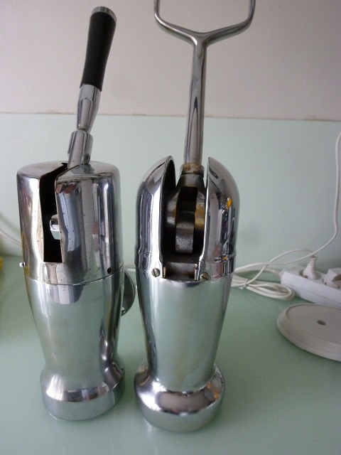

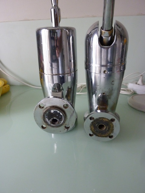

alors entre axe boulons: vassal 55, reneka 45
faut pas avoir peur, ça m'échappe des mains et j'explose le plan Basketball

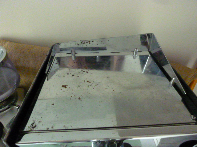

le dessus tout pourri
c'est là ou je me demande pour la feuille vinyl chromée, ou alors je laisse les traces du temps passé
elle a de la gueule je trouve
par contre je crois que je suis bon pour un mano

Super le comparatif des groupes!
Tu peux nous faire un comparatif pistons? Peut-être des ressemblances à ce niveau là.
Tu as trouvé un poinçon uniquement sur le châssis?
Oui elle a de la gueule! Le cas classique de la peinture latérale qui la rend toute crasseuse à première vue, mais elle va briller de milles feus avec une nouvelle peinture!

dessous ca sert a rien, en plus ci c'est piqué par la rouille, ca risque d'empirer avec les films !

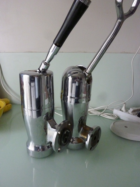

Merci, tomlejardin et rotchitos pour les photos : la taille de la fixation ! Damn... je n’y avais pas prêté attention.
Tout ça écorche un peu le mythe de Reneka, élimine donc la piste de Conti pour le groupe... et font de ces 5 machines (trois 'Lépine', une 'Regina' et une 'Vassal') toutes différentes une énigme plus profonde encore. scratch
Du coup, est-ce que ça s'apparente plus au premiers groupes levier des Faema ?
tomlejardin, je comprends tes réactions Wink, des années de recherches infructueuses t'ont appris à être prudent et à ne pas t'emballer. Moi, je suis un cheval fou. Je trouve le chemin sur lequel m'a amené cette recherche tout à fait enivrant.
Loin de moi l'idée de donner des réponses, je ne fais que chercher des pistes... c'est souvent en éliminant des hypothèses qu'on s'approche de la vérité.
Et puis... de là où je suis, je ne peux que rêver et 'couch-surfer' devant ces machines Crying or Very sad.
rotchitos, super le mano cheers.

je voulais dire que si le dessous etait piqué et abimé, il vaut mieux le laisser comme ca que d'y coller un film, mais c'est le dessus, donc c'est pas tres joli !
peut etre une peinture chromée serait plus adaptée ? le rendu est pas genial non plus, mais ca tiendra surement mieux la chaleur qu'un film sur le dessus de la machine.
ou alors superposer une nouvelle tole inox bien decoupée , voir a faire replier les bords chez une personne bien equipée, avec des vis ou des rivets (ou rien ?)

pas con l'idée de la plaque superposée Wink

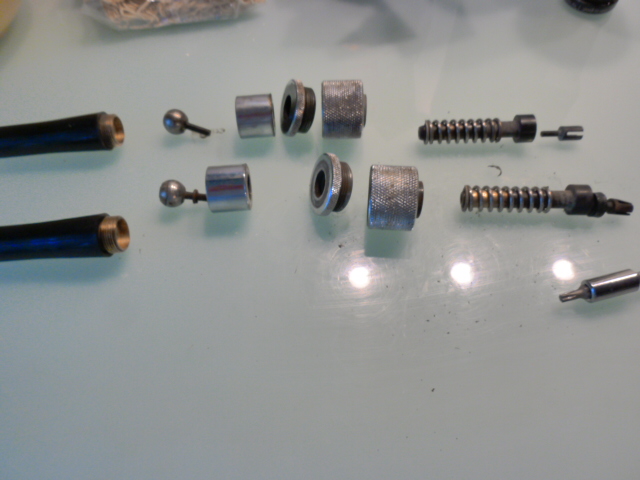

même longueur de ressort, pas du piston. Pourtant trois joints chacune.
j'en ai profité pour retirer les joints...rarement vu du caoutchouc aussi durci par le temps Shocked  aussi dur que le métal.
Y' a un truc qu'est super aussi, c'est le gras de café macéré par les années sunny  le cambouis, à côté, c'est un déjeuner de printemps.
système des manettes.

@pootoogoo Wink Moi encore je ne suis pas un expert dans ces histoires. Mais ce groupe nous en fait voir de belles! L'air de rien on avance pas mal avec cette machine découverte par Rotchitos, qui nous a fait recouper pas mal de choses et créer de nouveaux faisceaux d'indices!
Vivement qu'une prochaine pointe le bout de son nez avec son lot d'indices!
@Rotchitos, merci pour les photos et le comparatif. On peut vraiment éloigner les deux groupes!

j'ai regardé le groupe de ta sunny drunken Shocked   visacrem et bon, deux cônes qui se font face, je vois pas bien le rapprochement.
En ce qui concerne la dif conti/vassal ben comme ça et juste à vue ...bof je dirais kif kif pig
tu sais il me tarde de sortir quelque chose de l'une ou l'autre pour enfin savoir ca que ça vaut et si mes mini sont si pitoyables au regard de ces monstres.
Sinon tu entends quoi par petit volume tampon ?
Ah oui sur la vassal le bouton blanc qu'on peut voir à droite (au début) et en fait un bouton poussoir qui permettait de laisser passer l'eau du réseau. J'imagine que l'opération devait se faire à froid non ? ou pour le moins sans tirer un café à ce moment là. C'est bizarre ce système, non ? ou pas ?

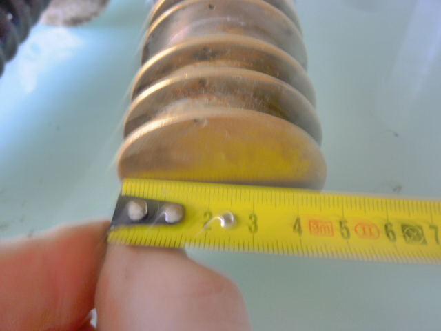

Message par rotchitos le Dim 06 Oct 2013, 14:46
yataaaaaaaaaaaaa cheers
pas super précis, mais de lecture sécurisante flower

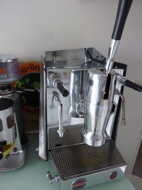

et un mano qui marche ! un !
Very Happy
il marque un peu plus que l'autre mais il fonctionne ! ca se recalibre pas ces manos ?

@rotchitos a écrit:pootoo dans ton scenario y'a un truc qui cloche. Si le gentil gones (mr vassal donc) est parti sur la capitale après avoir été formé dans les meilleurs usines lyonnaise, ce n'est pas pour rejoindre Conti puisque créé en 1950 alors que vassal existerait depuis 1932....
Dans mon scénario Hollywoodien (ça se finit bien puisque la machine finit par arriver chez toi Wink ), ce n'est pas Vassal qui a construit la machine... il a juste été vendue par lui. L'ouvrier lyonnais qui l'aurait construite serait arrivé à Paris peu après 1950 pour travailler chez Sacome.
Ma supputation vient du fait que ton mano a l'air d'époque mais qu'il ne porte pas la marque 'Vassal' bien que c'était le cas sur les rares percolateurs Vassal connus (et comme la plupart des marques). Bon, c'est sûr, il a pu être changé ou Vassal a arrêté d'y mettre son nom...
Si le groupe est unique (et pas un groupe 'générique', au moins réusiné)... il y a une vraie contradiction. S'il existe si peu de machine c'est que ce devait être un petit fabriquant. Or fabriquer un groupe comme celui-là nécessite des épaules larges et l'accès à une fonderie... ce qui n'est normalement pas le cas d'un petit fabriquant. scratch
