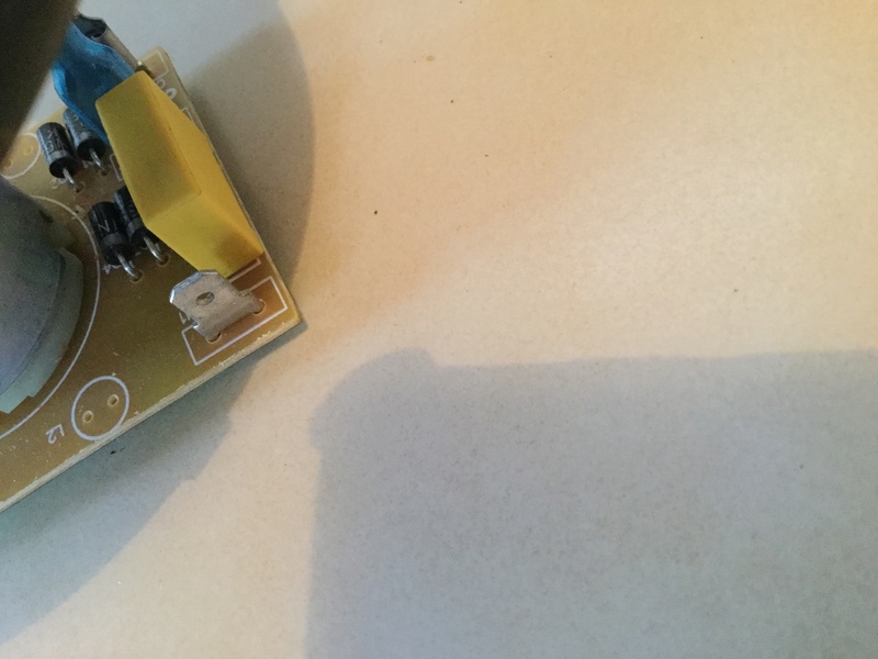

Re: Torréfier a bas prix.
Message par pierrobricolo le Mar 01 Aoû 2017, 15:22
Une remarque me vient à l'esprit.
Si ce que j'ai compris est juste, la petite résistance chauffante et le moteur sont en dérivé.
Ce que je pense être un pont de diode est uniquement du côté du moteur. Est-il possible dans ce cas que ma résistance soit en courant alternatif et que mon moteur soit en courant continue?
Message par metasystem le Mar 01 Aoû 2017, 15:48
une photo de la carte électronique du moteur?
La résistance fonctionne en alternatif ça c'est sur,
le moteur, si c'est pas du 220v c'est sur que c'est du continu... Surtout si y'a un pont de diode...
Le pont est là pour convertir l'alternatif en continu... le moteur si tu le colles sur de l'alternatif, il va vibrer et les charbons vont cramer...
Dis-toi que si ton moteur continu, tu lui colles de l'alternatif, il va à 50Hz alterner entre un sens et l'autre...
Le plus gênant, c'est si effectivement la petite résistance joue le rôle d'un abaisseur de tension... Dans ce cas, mesure l'impédance de la petite résistance et mets lui une résistance d'impédance équivalente...
Du coup, tu vires la petite résistance et n'en a plus qu'une qui sera contrôlée par la pid...
Maintenant, si le moteur est marqué 12v, colle lui direct 12v au bornes... Ton transfo 220v12v va jouer le rôle d'abaisseur de tension ainsi que redressement vers continu.
Message par pierrobricolo le Mar 01 Aoû 2017, 21:13
Voici les entrailles de la bête:
J'ai volontairement supprimer les fils de la terre pour les photos.
Vue générale:
Le socle avec les deux résistances. On voit que trois fils arrivent, un fusible et un coupe circuit si ça chauffe trop fort. J'ai l'impression que le circuit fait: Fil bleu -> Petite résistance du milieu -> Puis soit grande résistance -> Fil marron interrupteur soit coupe circuit -> fil blanc -> bloc moteur.
Les disques sont 2 disques en caton-aluminium qui sont rivetés entre eux. Pas moyen de défaire pour mieux voir dedans.
Vue de côté, on voit les deux extrémités de la grande résistance et on aperçois derrière la petite résistance.
J'ai tenté de vous prendre le circuit sur lequel est posé le moteur
Je tente un schéma du câblage sous powerpoint, ça arrive
Message par pierrobricolo le Mer 02 Aoû 2017, 20:15
J'ai vérifié, les 4 diodes sur le "bloc moteur" forment bien un pont de diode.
Le condensateur rouge doit être le condensateur de démarrage du moteur, le condensateur jaune et la résistance n'ont l'aire de servir à rien.
Dès que je met la main sur un transfo 12v, je m'attèle à relier le "bloc moteur" directement avec. Et je branche les résistance à la prises de courant contrôlé par le PID.
N'hésitez pas à me dire si je fait un connerie!

Bon, à part la photo posté plus haut, je n'ai pas donné plus de nouvelles de mon piddage de machine à pop-corn. Et pour cause, je n'arrive pas à faire fonctionner la résistance.
J'ai séparé l'alimentation des résistances de l'alimentation du ventilateur.
Dans un premier temps, mon montage fonctionnait bien et il me manquait juste une alimentation de pc portable que je pouvais découper pour alimenter mon ventilo.
Maintenant que j'ai mis la main sur une alim de pc, ma partie ventilo fonctionne très bien mais la partie résistance ne veut plus fonctionné. Le PID s'allume, la résistance est ok (je l'ai même retesté branché en direct sur la prise, pas de soucis, elle chauffe) mais pas moyen de lui envoyé du jus. Je ne vois pas ce qui pourrait clocher sur mon câblage, j'ai changé le SSR pensant qu'il avait grillé mais pas de changement.
Pour les habitués du PID, comment ça se passe normalement? On alimente le bouzin, on lui dit à quelle température on veut arriver en cliquant sur "SET" et on laisse faire la monté en température.
Je n'oublie pas d'étape?
Mon PID retiens bien la température de consigne d'un allumage à l'autre, il m'affiche bien la température de la sonde mais après, rien ne se passe.

Message par Kjetil le Mer 13 Sep 2017, 13:50
@pierrobricolo : est ce que ton PID fonctionne en dehors de la machine a popcorn?
Tu peux essayer par exemple en le branchant sur une ampoule a filament et en collant le capteur de temperature sur le verre, comme ca tu pourras verifier ce que ca donne visuellement.
