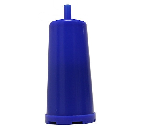

Et protéger sa machine avec ça ?
proposé chez Max-----, un avis sur ce produit ?
Sinon c'est Volvic à vie et ... malgré tout un détartrage régulier ?
Merci d'avance Rolling Eyes
