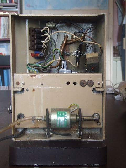

après de longues lectures assidues de ce forum, à mon tour de venir vous présenter ma machine : une Renéka Duo qui a fêté ses 30 ans de café. Le moment était venu de lui offrir un sérieux lifting. Il faut dire que la pauvre était dans un état assez avancé de décrépitude.

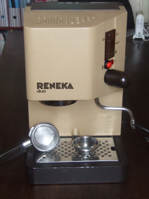

La machine avant démontage complet : la carcasse est particulière (et la finition est brute de décoffrage au sens propre...) - j'ai recensé 3 versions de la Duo, celle-ci sans être la plus jolie semble être la plus ancienne.
de 3/4, on voit également que les interrupteurs sont originaux

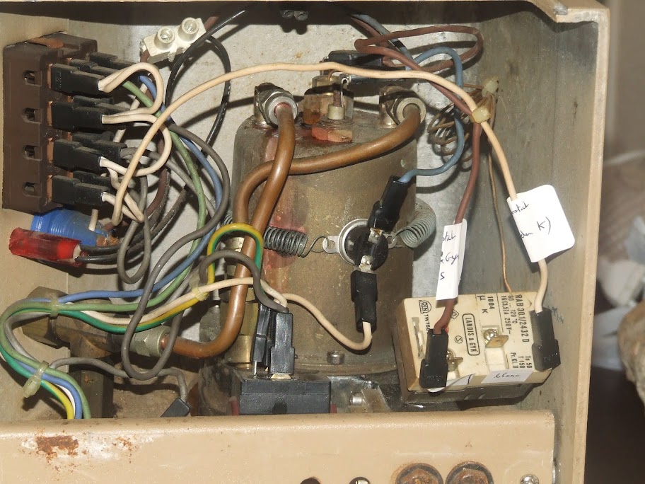

les entrailles : un fatras de câbles et de tuyaux autour d'un groupe Rossi avec entrée d'eau par le haut. Chose bizarre, la plaque sur laquelle tous les éléments sont fixés est dépendante de la façade et non du socle, pas pratique !
on repère les branchements. Tiens, il y a un thermostat à bulbe réglable, un seul klixon sécurité, un anti-retour et une fuite...

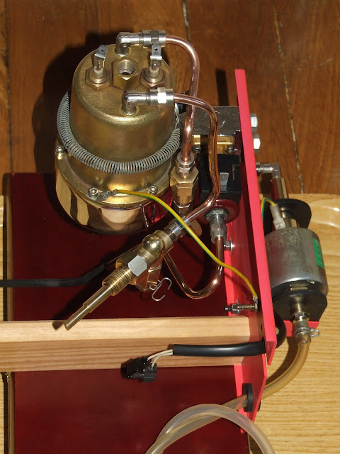

allez on détartre tout ça - j'aime beaucoup cette chaudière toute en courbe avec tous les raccords placés sur le haut et rien qui dépasse sur les côtés (à part le klixon plaqué par un ressort). Ce sera bien pratique si plus tard j'isole la cuve.Par contre, le bulbe fût une vraie galère à extraire !

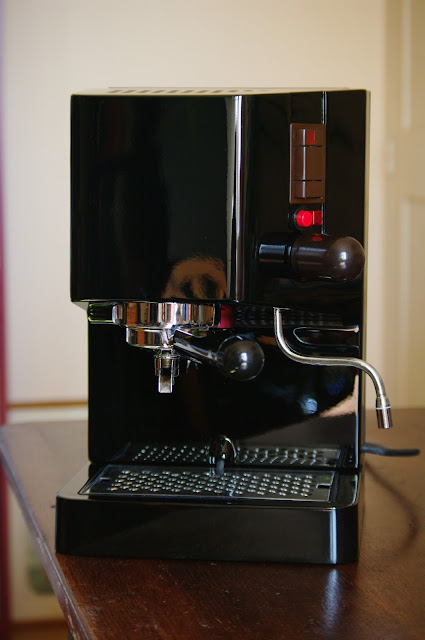

la peinture est naze et se délite en plaques --> décapage, ponçage du zamak
peinture au zinc des plaques internes dont la galvanisation n'a pas survécu au temps. Pendant ce temps, la carcasse est partie en peinture chez un carrossier.
réception des joins neufs et remontage - la résistance absorbe ses 38 ohms, je conserve.
je conserve aussi et surtout cette jolie électrovanne qui a la bonne idée de s'ouvrir légèrement sous la pression de dilatation de l'eau en chauffe.
et puis la vieille ulka tout laiton de 81 (!) : les premiers tests me feront dire qu'en plus d'être très bruyante, elle n'en peut plus la pauvre ! Vous noterez aussi la peinture rose de "finition" (j'avais ça sous la main).
machine remontée mais pas terminée car des améliorations sont à venir
Bilan après quelques semaines/mois d'essai : la machine fonctionne de manière satisfaisante. La régulation de la chauffe est efficace et je suis agréablement surpris par cette sonde à bulbe qui assure son rôle bien mieux (plus réactif) que le klixon 110°C présent sur mon autre machine (une Brasilia lady). Par contre, en terme de pression, il y a des améliorations à apporter car la mouture est bien malmenée par cette vieille pompe au fonctionnement plus que douteux. J'ai déjà une pompe FOT qui attend le remplacement de l'ulka mais il me manque encore l'OPV qui va avec.

La grande classe le noir brillant, beau boulot !

Il ne manque plus qu'un joint de coupe à 2 euros pour que le porte-filtre ne fasse pas un tel angle Wink

@ Yomgaille : et oui c'est bizarre ! Le joint de coupe a pourtant été changé pour un joint en silicone rouge qui semble effectivement bien mou... Il existe des cales je crois pour gagner en épaisseur. Cependant je trouve que les filtres d'origine sont volumineux. Je rentre respectivement 10 g. et 17 g. de mouture dans le filtre 1T et le 2T sans serrer outre mesure. Je n'ose pas imaginer combien avec un joint correct et le porte filtre à 90°.

Message par Pouillot Véloce le Mer 24 Juil 2013, 16:16
dernière modif sur la machine, installation d'une pompe FOT avec son OPV. Ce ne fût pas sans difficulté car il a fallu retailler les silent-blocs et redescendre le support de pompe. L'espace disponible étant juste juste...
Machine refermée, ouf !

Est-ce que tu aurais fait un schéma électrique de ta Duo ?
Je pense que ma Club a été bidouillée et il y a 2 câbles par cosse sur le thermostat Landys&Gyr alors que toi (et les Unic Min) il n'y en a qu'un par cosse... Je n'ai pas encore saisi l'intérêt...
Est-ce que tu as un thermostat vapeur ?
