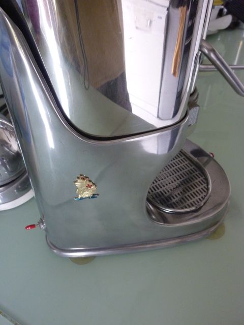

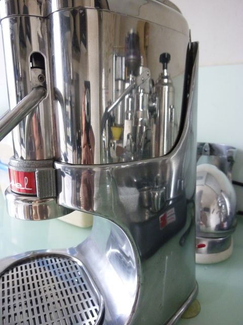

Message par rotchitos le Ven 14 Juin 2013, 3:33 pm
comme je vous l'ai dit, elle est pas trop mal de loin..
montage temporaire bien évidemment.

Message par zeb le Ven 14 Juin 2013, 5:14 pm
Ben c'est sûr qu'elle est belle !
En tout cas vue d'un Reims-Marseille Smile

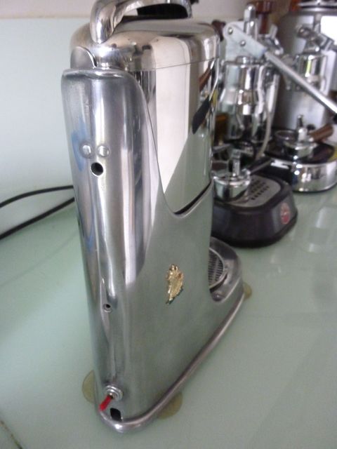

Message par rotchitos le Dim 16 Juin 2013, 3:25 pm
en progression:
un peu de sang au passage, scie et lime de corvée

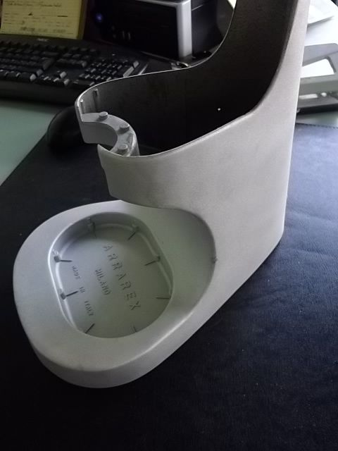

arrarex de son nom.
Quelques pièces diverses, pas de partie électrique. Mais de quoi imaginer quelque chose.

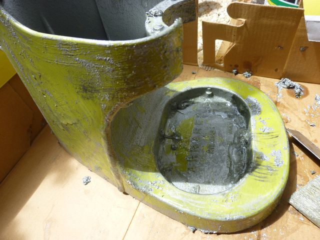

Dans un premier temps sélection de la carcasse qui rendra le mieux esthétiquement. Oui j'en ai deux (ouais bon) une vam et une caravel. Une carcasse, une cuve,  un levier, une poignée, une bassinelle, une base avec ses pieds et son voyant.
C'est parti !
en retirant la peinture.
avec de la glu spéciale..efficace.
ensuite et vu l'état de la machine, j'ai eu l'idée d'aller voir un marbrier et de lui demander gentiment de me sabler la machine. Il a gentiment accepté !
le résultat est super, maintenant je ne sais pas à quel degré comparatif de grain on peut mesurer le ponçage, mais c'est plus qu'impressionnant voire trop pour chipoter.
Mais jugez par vous même.
j'aurais presque pu la laisser comme-ça..c'est très spécial comme rendu (en photo je ne sais pas) et original...mais bon, non..  Cool
J'ai poncé les deux carcasses en fait pour pouvoir choisir la plus belle, mais c'est une idée de mettre ma seconde base et esthétiquement moins belle dans cet apparat de sablage brut qui n'est pas pour me déplaire.
Ainsi j'aurais deux coques d'arrarex disponibles à l'envie...c'est la mode comme avec les portables etc! flower
je vous mets quelques étapes de ponçage. La plus grosse partie a été manuelle, j'en ai chié et y'a pas de raison que vous n'en profitiez pas un peu en photo  :mrgreen:  on a l'impression qu'il ne se passe pas grand chose, mais en vrai je n'ai plus de doigts !
C'est étrange comme le sablage rend la surface uniforme, mais néanmoins c'est de la grosse, même de l'énorme cavalerie! pour rattraper un poli fin, c'est la misère!
jusque là grain 100/320/400/600/800/1000 + laine triple 0 et j'ai tout recommencé une seconde fois...à la main...me demandez pas pourquoi...pfff
et sur les deux carcasses ! Mad
puis disque de coton avec pâte à aviver
mon ancienne grille maison a reçu aussi son traitement  Cool
j'en suis là pour le moment, la seconde phase arrive bientôt  Cool
ce qu'il y a de drôle, c'est que ça parait pas mal. Mais de loin, parce que  de près on voit réapparaitre les défauts du temps qui a creusé et même si le sablage m'avait donné l'impression d'avoir tout lissé...c'est bizarre  Question
