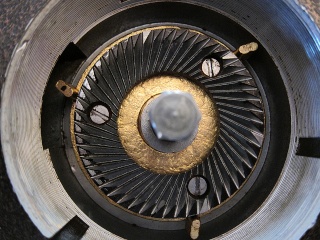

Message par fredjapon le Ven 17 Mai 2013, 14:56
sans la bague:
sans le boulon :
sans la meule inférieur et son support :

Message par Flynn le Ven 17 Mai 2013, 15:51
Ya quoi dans le trou du milieu de l'axe ?
Sinon peut-être taper sur les doigts en cuivre (de haut en bas) avec un martyr
Ceci dit tu peux quand même essayer de forcer un coup sur l'écrou, t'as bien réussi à faire disparaitre le frottement c'est que ça prend un peu quand même
Bon il y a aussi le système des cales. Tu peux mettre une petite cale (découpe d'un bout de cannette en alu) sous la meule à l'opposé du point le plus haut.
J'y pense, quand tu démontes et remontes tes meules, tu fais attention que ça soit extra-super-propre sous la meule de chaque côté ? il ne reste pas le moindre grain de poussière qui mettrait la meule de biais des fois ?
Ya aussi une autre manip à faire : tu notes au feutre le point le plus haut détecté comme ci-dessus, puis tu démonte la meule et tu la fais tourner de 120° et tu recommences 2 fois. Et tu nous dis si le point le plus haut "suit" la meule ou pas.

Message par fredjapon le Ven 17 Mai 2013, 15:57
y a rien dans le trou du milieu, il est bouché.
c'est peut-être plus simple de déformer l'axe à nu comme ça non?

Message par Flynn le Ven 17 Mai 2013, 16:04
J'ai édité un peu ma réponse ci-dessus, regarde stp.
Il faudrait savoir avant de taper dessus si le pb vient bien de l'axe qui a bougé ou si c'est pas simplement le système de meules ou la meule elle -même qui est un peu plus haute d'un côté.
J'ai peur que tu abimes le filetage.

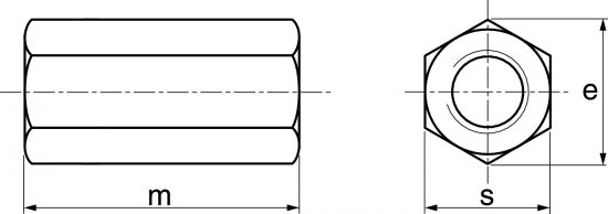

Ceci pourrait etre une solution

@Flynn a écrit:Ceci pourrait etre une solution

@fredjapon a écrit:quest-ce que c'est?
un écrou haut, que tu pourrais visser à la place du tien, juste le temps de tordre le cou du truc bien sur

Message par fredjapon le Ven 17 Mai 2013, 19:08
ah ok un manchon pour tige fileté par exemple...
comme ça :
c'est un embout de lance vapeur que m'avait donné mr grimac mais qui n'allait pas sur ma lady. par contre il a le même pas de vis que le moulin cheers
