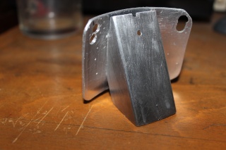

voilà suite et (presque) fin du Rossi doserless :
donc pour le bec j'ai utilisé :
- 1 pied carré de 30mm x 30mm en acier (5€) que j'ai scié, décapé et poli
- 1 plaque d'aluminium 25x50cm en 1,5 mm d'épaisseur(5€) , que j'ai courbé en utilisant l'un des cercle en acier du doseur coincé dans un étau pour avoir la bonne courbure:
ensuite je l'ai découpé à la cisaille et limé pour égaliser l'orifice. et j'ai "souder" les 2 avec du mastic epoxy spécial métal :
pour la fourchette, j'avais commencé à tailler la plaque alu 1,5mm mais c'était trop souple pour supporter le poids du porte-filtre :

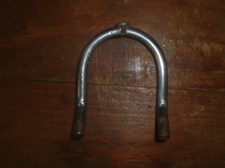

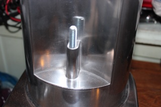

et je suis tombé sur ça :
c'est un crochet en u pour balai ou vélo (1,60€)
j'ai scié le pas de vis, je l'ai percé et je l'ai vissé avec un manchon 8mm (0.5€) pour qu'il soit à la bonne hauteur sur une tige fileté 8mm (1€) vissé dans le trou ou était fixé le doseur:
bon ça c'était l'idée de base mais en réalité à cause du bec doserless très court, la fourchette (et donc le porte-filtre) était trop loin du bec donc j'ai bidouillé un peu plus que ça mais si c'était à refaire, je ferais le bec 2cm plus long et je fixerais la fourchette comme ça...

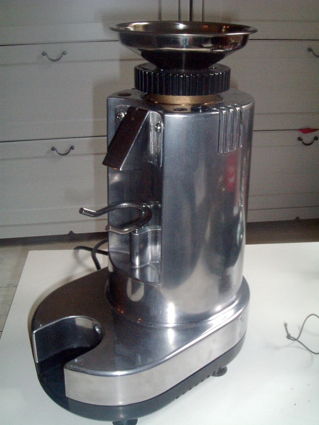

Re: transformation Rossi RR45 en doserless
Message par fredjapon le Jeu 02 Mai 2013, 13:48
et voilà, le Rossi doserless est terminé ! cheers
( enfin presque, je devrais recevoir la "trémie" la semaine prochaine...).
esthétiquement je ne suis pas pleinement satisfait du résultat mais faute de mieux pour l'instant ça fera l'affaire.
j'ai vraiment eu beaucoup de mal avec la fourchette à cause du bec doserless très (trop) court.
je ne l'ai pas encore testé, mais la lady est aussi sur l'établi pour quelques modifs donc rien ne presse...mais je posterai une photo ou vidéo de la bête en utilisation

Message par K@w@ le Jeu 02 Mai 2013, 13:51
Super boulot et belles opportunités...
Je me demande juste s'il va être facile pour toi de nettoyer le bec doserless vu qu'il y a toujours du café qui reste coincé (enfin pour loi c'est comme ça donc j'y vais au pinceau) ?
Trésor beau boulot quand même cela donne des idées...

Message par fredjapon le Jeu 02 Mai 2013, 14:19
@ K@w@ : merci! c'est vrai que je ne l'ai pas testé donc je vais peut-être avoir des surprises mais pour la mouture qui reste coincé j'ai encore une petite idée en stock Wink
@ neoworld : merci ! pour le matériel rien de très spécial, voilà la liste :
perceuse avec foret métaux, étau, scie à métaux, lime à métaux et j'ai acheté un set de tarauds et filières (mais ce n'est pas indispensable).
le reste ce sont des outils basiques (tournevis, marteau etc...)

Message par fredjapon le Mar 07 Mai 2013, 21:13
bon petit update sur la 1ère utilisation du rossi :
la modif doserless : bof bof, ça crache tellement fort qu'il me faudrait limite un porte-filtre de 20 cm de large pour éviter d'en avoir partout ! Laughing
et il reste quand même beaucoup de mouture dans le bec...
je vais essayer qqchose pour évacuer la mouture...
et je vais réfléchir à autre chose pour le bec...à suivre
