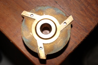

oui c'est conique:

Quand tu remontes :
- il ne faut aucune trace de mouture sur les deux parties coniques (et j'en vois là What a Face )
- il ne faut aucune trace de mouture entre la meule et le porte meule sur les surfaces planes en contact
Age : 62
Re: transformation Rossi RR45 en doserless
Message par fredjapon le Ven 17 Mai 2013, 20:06
j'ai mis la video sur le post d'avant.
ok je vais bien nettoyer l'axe et l'intérieur du porte-meule.
entre la meule et le porte-meule c'est nickel par contre.

Bon j'ai envie de te faire faire un autre test
Tu fais une trace au feutre sur l'axe et une trace au feutre en face sur le porte meule
Tu regardes où ça frotte par rapport à ces marques.
Tu démontes le cone et tu le remontes en tournant de 120°
Tu re-regardes où ça frotte par rapport aux marques qui ne sont plus en face l'une de l'autre
Tu nous dis ce que tu as trouvé. J'aimerais savoir si c'est l'axe ou le porte meule qui est faussé

Message par fredjapon le Ven 17 Mai 2013, 20:59
alors:
quand les repères sont alignés, je dois tiré sur l'axe à 11h pour arrêter le frottement
quand les repères sont désaxés de 120°, je dois tiré sur l'axe à 2h
fredjapon
Date d'inscription : 06/02/2013
Broyeur : RR45
Nombre de messages : 242
Message par fredjapon le Ven 17 Mai 2013, 21:35
donc dans les 2 cas je dois tirer l'axe dans la direction opposé au repère que j'ai fais sur l'axe.
c'est plus clair comme ça je pense....
fredjapon
Broyeur : RR45
Message par Flynn le Ven 17 Mai 2013, 22:40
@fredjapon a écrit:donc dans les 2 cas je dois tirer l'axe dans la direction opposé au repère que j'ai fais sur l'axe.
Ha ... c'est pas mal ca je trouve , non ? On sait que c'est bien l'axe le probleme.
Maintenant il faut choisir la methode ... forcer sur le lance vapeur avec la clé à tube, ou un petit coup de marteau à l'opposé de la marque sur l'axe sur un bras en cuivre ... j'hésite.
