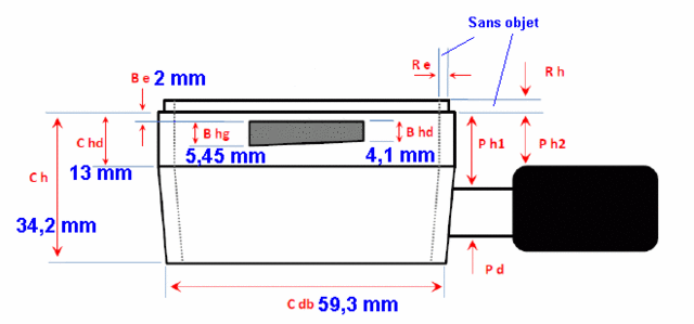

Message par Objectifnul le Jeu 12 Juin 2014, 21:34
Ascaso Dream et ses petites sœurs :
Mesures effectuées au pied à coulisse. Les cotes manquantes sont sans objet ou difficilement mesurables. En raison des courbures, certaines mesures peuvent être imprécises. J'ai renoncé à mesurer le filtre 1T (sauf sa hauteur), dont les formes sont trop torturées. Quant aux filtres pressurisés, je les ignore par principe, je ne sais même plus où je les ai rangés. La masse du porte-filtre complet avec manche et bec = 348 grammes. Tasseur recommandé : 57 mm.
Également fournis, mais non illustrés ni mesurés, un PF et un filtre pour dosettes ESE ainsi qu'une douchette miniature spéciale à monter (sans diffuseur) en lieu et place de la douchette normale. Les dosettes ESE sont parfaitement utilisables dans le filtre 1T normal avec la douchette normale.
