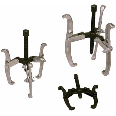

Et avec une clé plate à cliquet ? Angle de 5°.
Sinon pour la pièce 5 si c'est juste rentrer en force tu peux essayer avec un extracteur moyeu de ce type :
Mais pour ça il faut être sûr que ça soit juste emboîté et pas tenu par des vis.

Message par francoisax le Sam 02 Fév 2013, 15:20
Non la clé plate j'ai dit 10° mais en fait c'est même pas 1°, en la passant en biais je la rentre, passe l'oeillet dans l’écrou mais je ne peut plus la bouger... What a Face
Bonne idée l'extracteur, en plus sur le corps de n°3, j'ai 3 encoches pour les 3 spatules de l'extracteur ! Par contre la partie filetée de l'extracteur, je la positionne sur l'axe "qui tourne" du moulin ? scratch En fait ça me plait pas trop car je sais pas ou est fixé l'axe...
Dans le n°3 il y a les bobinnes, l'axe traverse n°4 et rentre dans n°5 par un trou qui je suppose est juste du diamètre de l'axe. Dans n°5, le support de meule est fixé sur l'axe et je sais pas trop quelle pièce va rester en place (ou pas) lors de l'arrachage de 4 et 5... scratch
C'est assez flou et ça me fait un peu peur l'histoire là... Shocked
