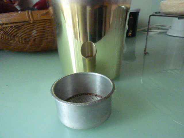

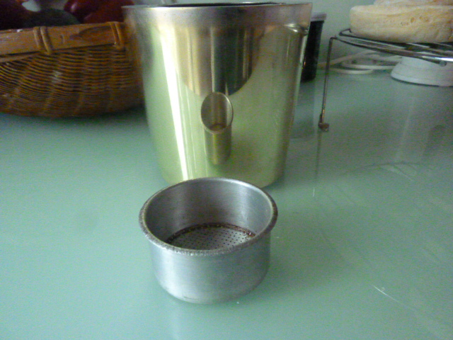

ça dépend de ou tu pars, je vais une série de photo après, mais je commence encore plus gros (petit en nombre) hier à 80...etc
L'ESSENTIEL et LE PLUS IMPORTANT est la première passe, même si la dernière révélera la splendeur ou non du travail, celui-ci sera lié à la première passe (bon les autres aussi, hein!) il faut que le travail soit le mieux réalisé possible, c'est celui sur lequel je passe le plus de temps.
Autre chose, on a tendance a bien travailler, bien insister sur les parties centrales, c'est normal c'est là ou c'est sans accroc ça va tout seul. Du coup il y a un léger oubli sur les bords, les trous de vis etc. parce que ça raccroche alors on est moins regardant, au final c'est immédiatement visible sur le rendu et on ne voit que ça.
Nombre de messages : 4180
Re: zerowatt ca 705
Message par rotchitos le Dim 17 Nov 2013, 10:38
hier, désolé ça bruite énormément. C'est beaucoup plus joli en vrai et à la belle lumière.
80
120
150
240
600
1000
laine000 + eau
laine000+ eau + savon
disque de coton sur perceuse + pate aviver 1er passage
2 ème passage
la photo est bien impitoyable par rapport à l'oeil.
c'était hier dans grisaille de l'hiver.
pour la progression de papier, j'ai pris ce que j'avais sous la main

Je ne vois aucune différence... pourquoi toutes ces photos d'un bête filtre à café ?

Message par rotchitos le Dim 17 Nov 2013, 11:02
rendeer
bon là je l'ai retiré  Langue
