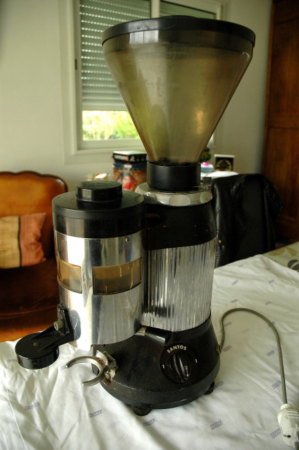

Le moulin a son arrivée:
Premier constat, le doseur a ses plexi brisé, ainsi que le temper qui a été trop sérré avec sa visse. Le plastique est brisé mais pas complètement cassé.
Il a servi quelques cafés...

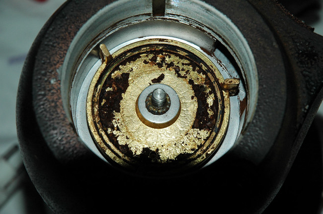

J'ai donc commencé par enlever la trémie. Le moulin est vraiment dégueux...j'espère qu'il n'est pas grippé vu l'entretien délicat qu'il a subit...J'appuis sur le petit aileron sur la gauche et je dévisse. Le pas de vis est correct, mais sale. L'interieur de la chambre de broyage est remplie de café moulu et de grains d'il y a...quelques temps...
Là j'ai cherché un peu avant de comprendre ce qu'il fallait démonter...le boulot devant mon nez...voici la partie haute vue de dessous.

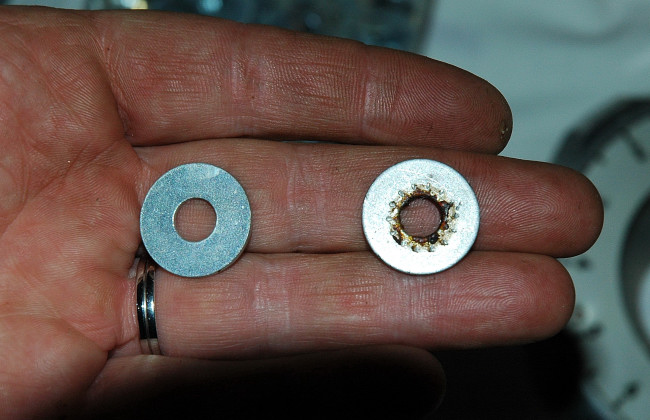

Une fois que j'ai compris qu'il fallait dévisser le gros boulon en bloquant avec un taquet de bois l'axe, j'ai dévissé la meule. Je me suis retrouvé ici...Et là les choses se sont un peu gâté. Car on voit très bien que le soucis est la rondelle dentelée mais corrodée...J'y suis donc allé doucement avec un tournevis plat, soulevant doucement en faisant un quart de tour après chaque poussée...

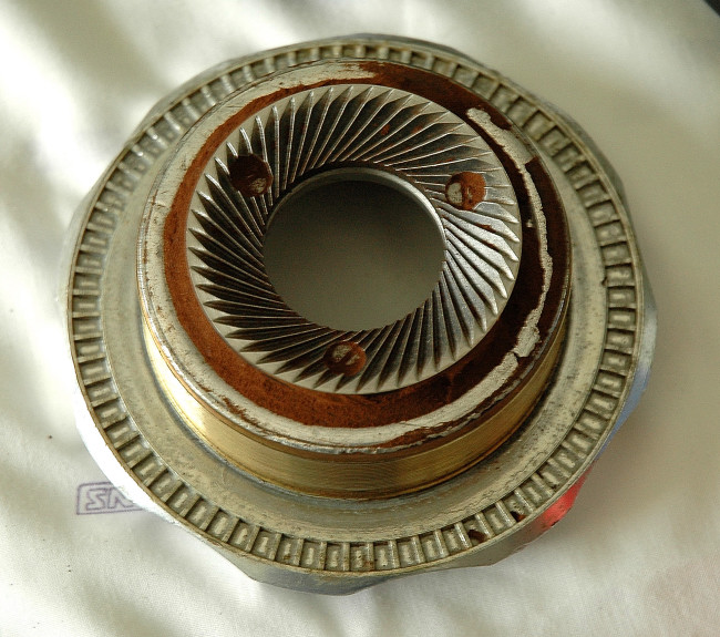

Voici l'autre partie sans la meule que je viens de sortir. Les visses plates c'est vraiment délicat, alors faut pas se louper. On distingue très bien la saleté et les restes de cafés moulus, présent depuis des années coincés dans cette partie...

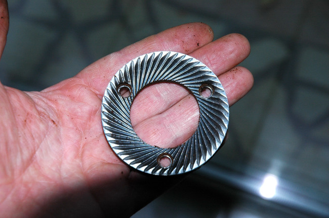

Voici l'état arrière d'une des meules. Je pense que je ne vais pas tarder à les changer de toute façon, mais pour le moment elles vont faire l'affaire après un bon nettoyage avec de la laine d'acier triple zéro et de l'huile de coude...

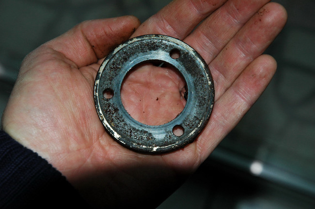

J'ai galéré pour sortir cette pièce, car comme je l'ai dit la rondelle était occidée. J'ai procédé par petits coup léger vers le haut...Les deux reondelles se sont finalement désolidarisée et décollées.
J'ai verrifié que la petite pièce qui permet a celle que je venait de sortir était en état, bien fixée afin de passer un coup d'aspirateur sans enlever une pièce mécanique... Laughing Voilà ce que j'obtiens. le joint au fond, bloqué par l'axe, semble en état, mais je crois qu'il serait sage de le changer. Je ne vais pas plus avant pour le moment. Mon but étant de bien nettoyer la chambre ou le café sera moulu.
Je vérifie la pièce que je viens de sortir et je la nettoie.
J'ai changé la rondelle gripée, et j'ai récupéré l'autre, tout simplement parce que je n'avais la bonne pour le moment...

C'est un type 6 de 1987! Vieux, mais il ronronne toujours. Comment vous trouvez les meules? Usées ou ça peut aller? Vu la mouture que j'ai sorti, je pense que c'est pas mal pour le moment, mais les aficionados pourront m'en dire plus... Wink

Pour les meules: si tu passes (doucement!!!) le doigt dessus, cela doigt légèrement accrocher. Si tu ne sens aucune accroche, elles sont rincées et à remplacer par des neuves.
