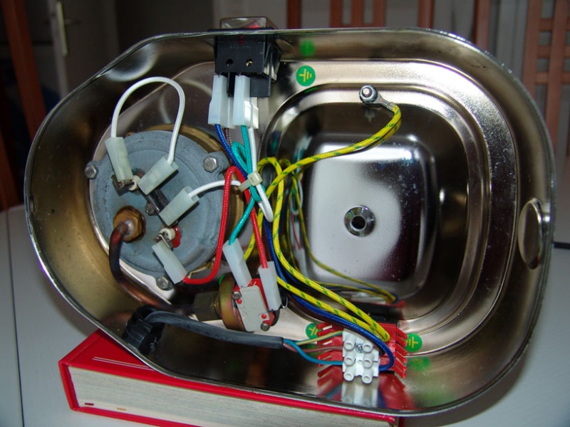

Seuls bémols, le manomètre est grippé, l'aiguille ne daigne progresser que si l'on tapote le carter, et la pression monte à 1,5 bar, à la limite entre zones verte et rouge, ce qui me parait excessif.
Il n'y a aucune étiquette ni sur l'extérieur ni sur l'intérieur du socle. L'interrupteur unique est rendu étanche par un capuchon en silicone, et le réglage du pressostat se fait par une vis à tête fendue au bout de la capsule. Le piston est en métal jaune. Le tout me fait estimer son âge à 5-6 ans et non 25.
Quelqu'un peut-il faire une datation plus correcte ?

Après plusieurs actions prudentes sur le pressostat pour réduire la température, la pression ne monte plus qu'à 1,25 bar, mais la température en sortie de groupe reste à 94-95°...
Ce weekend, j'ai fait un détartrage de la cuve, et un nettoyage du piston/groupe/porte-filtre au détergent "spécial café, mais sans changement notable sur le comportement de l'engin. Dois-je continuer à modifier le réglage du pressostat ?
Enfin, ce manomètre grippé est agaçant. J'aimerais le réparer plutôt que le changer. Quelqu'un a-t-il l'expérience du démontage/réparation/étalonnage de cet instrument ?

Ce qui pourra aiguiller la datation sur ces La Pavoni récente c'est le diamètre du filtre.
Pour ton café, ton approche est bonne du coté de la température attention cependant à la qualité de la mouture le krupps serra peut etre un peu limite.
Pour le manomètre, si l'aiguille n'est pas correctement au zero à froid tu peux oter la vitre en tirant simplement sur le tour chromé.
L'aiguille est chassée sur son axe comme une aiguille de montre l'ideal est de la sortir (mais je le fait avec l'outil d'horloger spécial) puis de la remettre.
Sinon je n'ai pas pu le démonter par l'arrière (j'ai une ancienne version) mais le mien à un fonctionnement sans grippage...
