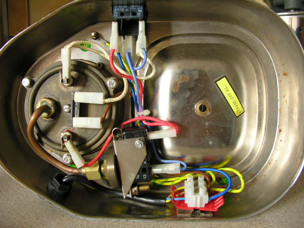

Je ne sais pas si la photo va passer, mais si oui, c'est ce modèle de pressostat, la molette est fixe et n'a pas l'air de se régler. La vis que je dois dévisser, c'est donc celle du fond, en haut de l'image ? Et est-ce cette vis qui permet de régler le pressostat ?
[img] [/img]

Re: La pression de l'Europiccola monte directe en zone rouge
Message par scons le Mer 23 Mai 2012 - 14:39
http://expresso.cultureforum.net/t302-europiccola-finition-pavoni-pro-de-urbann
Voila qui devrait t'aider.
Il s'agit du meme pressostat que le tien.
Apparament il faut bien agir sur la vis que tu disais.

Re
Message par Tcool04 le Mer 23 Mai 2012 - 15:16
Heu, en fait c'est plutôt le même pressostat que le tien, en métal

@sk60 a écrit:Il suffit simplement de d?monter le pressostat et de laisser l?int?rieur tremper dans du vinaigre blanc tu fais ?a 3 fois apr?s plus de probl?me et ? l'avenir pour ?viter tout soucis t'utilise de la Volvic.
OK à l'avenir j'y penserais. Pour le trempage, 3 fois, mais combien de temps ?

Si en jouant sur le pressostat tu arrives à ne plus monter dans le rouge c'est bien que que tu dois avoir du tartre ou calcaire qui pertube son fonctionement.
Ou alors il est mort auquel cas tu le changes.
Normalement je crois que pour etre bon tu dois avoir une pression de 1bar.
Si je dis pas de connerie 1 bar dois correspondre a peu près a 100°c.
