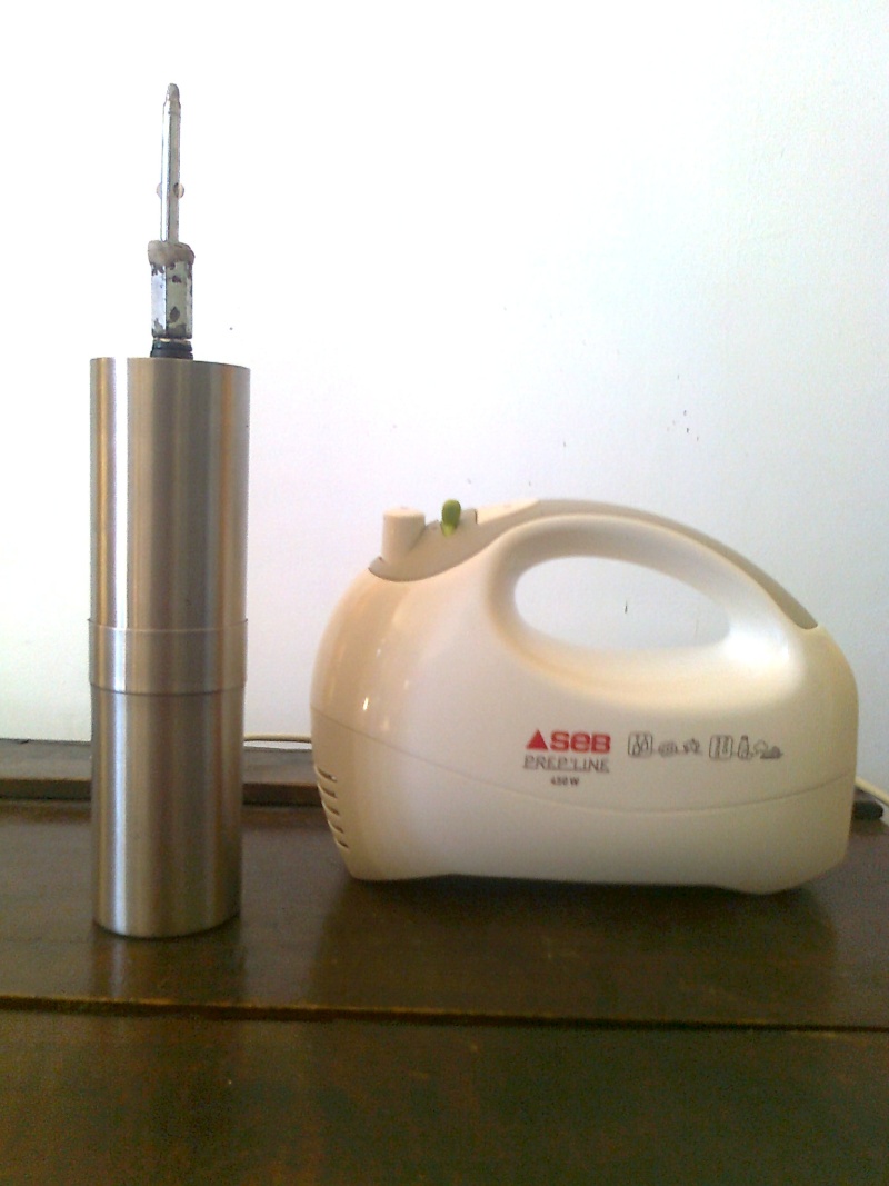

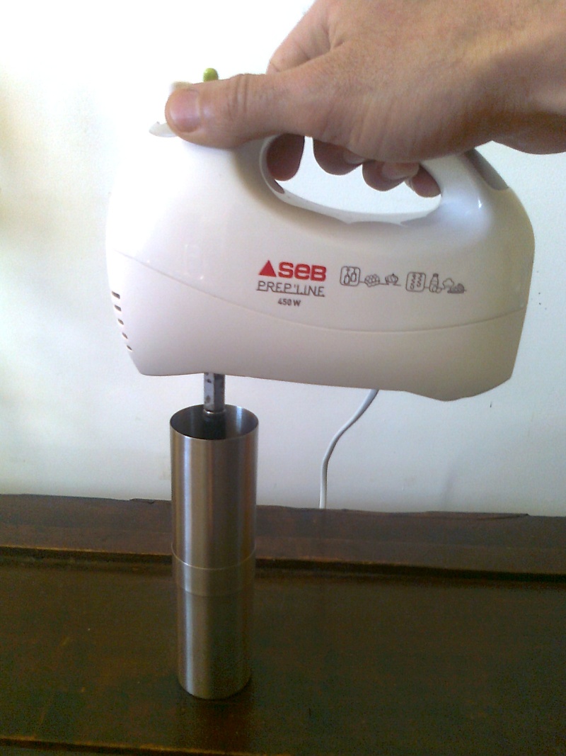

Tout d'abord, merci aux membres du site pour tous les conseils, (que j'ai suivis Gaggia+ moulin manuel Porlex, c'est une belle équipe).
Au bout d'un moment, j'en ai eu assez de mouliner à la main mes grains, vu que nous consommons pas mal à la maison, surtout quand il y a du monde.
J'ai essayé avec différents moteurs de récupération, mais j'avais toujours des soucis de vitesse, de puissance, ou de sens de rotation.
Voilà ma solution perso qui me donne entière satisfaction depuis deux mois. J'utilise le batteur électrique de cuisine de la maison et j'ai scié+fixé un embout de batteur avec un boulon diamètre 8 L25 et de la pâte à réparer durcissante bleue et blanche.
Ce n'est pas très joli, vu que j'ai fait ça un soir de fatigue, mais ça fonctionne parfaitement, en vitesse un ou deux. Si ça peut vous donner des idées ...

Je complète les infos :
Non, le café ne gicle pas pendant la mouture, sauf quand il ne reste qu'un ou deux grains. Mais là je réduis la vitesse. Je n'utilise pas le couvercle d'origine, j'aime bien voir le café descendre et sentir l'odeur.
De toutes façons, quand c'est fini, on entend le moteur changer de régime.
Truc bizarre, même à la main, je n'ai jamais réussi à affiner de la mouture (café acheté déjà moulu ). ça ne veut pas descendre ...

déjà un an et demi d'utilisation quotidienne sans soucis. Après, vu que le batteur électrique a des vitesses, si on le met en vitesse 1, ça tourne comme à la main : je ne vois pas le danger.
En tout cas, quand il y a du monde à la maison, c'est sacrément pratique !javascript:emoticonp('Wink')
