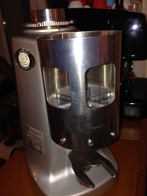

Sinon, après bricolage nettoyage, voici où j'en suis :
Tout d'abord les ponts pour supprimer les 2 interrupteurs.
Je poste une photo car celles déjà vues sur ce sujet étaient avec des fils noires (inter du bas) connectés dans les mêmes bornes que des fils verts. Moi j'avais des rouges mais le résultat semble le même.
J'ai pris l'option double pont, voici le résultat :
Pour info, sur 0, le voyant vert n'est pas allumé.
Sinon, avec un peu d'huile de coude j'ai fait ça :
Un regret, j'ai cassé une des pattes de l'étoile. Ca ne se voit pas sur les photos car c'est l'étoile inférieures. Après analyse, je ne sais pas pourquoi il y a autant de pattes sur cette étoile inférieure qui semble être là uniquement pour entrainer l'étoile supérieure, bref, rien de dramatique d'autant que je pense bidouiller assez rapidement un cône pour remplacer le doseur.
Edit : C'est une des pattes de la photo de droite que j'ai cassé. Et j'ai une rondelle en rab  Rolling Eyes

Re: Mazzer SJ : quelques petites modifications envisagées
Message par Invité le Mer 05 Fév 2014, 20:24
Il va falloir que tu songes à un plan anti-grumeaux car mine de rien, le doseur c'est extra contre ça.

Message par cesy le Mer 05 Fév 2014, 22:47
Après tout ça? premier test.
Pour commencer, en étant à quelques crans du contact entre les meules, la mouture est si fine qu'elle cale l'Oscar.
On peut vraiment obtenir de la cendre sans difficulté.
Je décale donc et c'est reparti. Ça semble encore assez fin, je ne mets que 17g dans le PF. Ça passe un peu vite, les petites tasses Illy sont bien chargées en 25 s. On goutte et là surprise Smile C'est moins acide que d'habitude c'est bon !
A part ça, j'ai pigé à quoi servait l'étoile inférieure. Quand on met la dose mini (vis serrée à fond) c'est l'étoile supérieure qui pousse le café, elle recouvre complètement l'étoile inférieure. En revanche, quand on dévisse le réglage, l'étoile supérieure remonte et là, l'étoile inférieure entre en jeu, elle pousse le café du fond. Quand on a cassé une branche il y a un espace entre l'étoile supérieure qui est remontée et le fond.
Je ne sais pas si c'est très clair, ceux qui on démonté le bouzin doivent comprendre Smile
Dernier point, je confirme que je vais assez rapidement virer le doseur.
