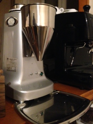

Modification Doserless :
Je n'ai pas pris toutes les étapes en photo.
On fait sauter les soudures du manche :
On démonte le doseur, on fait 2 trous et on taraude :
A l'aide de gabarits on perce l'entonnoir (2 trous + une fenêtre pour laisser passer le café), on augmente le diamètre du trou de d’entonnoir (trou du bas là où le café tombera) et on réalise une pièce qui va bien pour cacher le moteur (c'est une plaque en inox, un peu épaisse mais j'ai fait avec, qui a été coupée, meulée, percée puis poncée...).
Une fois monté, on voit que les ajustements ne sont pas parfaits, du café peut passer par les cotés, mais je doute que dans la réalité il y en ai beaucoup qui passe par là. Par ailleurs, quand je vois que certains ne mettent tout simplement pas de plaque pour cacher le moteur, je me dit que ce n'est pas si dramatique. J'hésite à faire un joint au silicone transparent. On verra à l'utilisation.
Il y aura peut être un peu de fuite par le bas de la fenêtre malgré le joint, j'ai du mal à évaluer la précision du contact joint mousse / entonnoir.
A l'usage, ça donne ça :
Sinon, je confirme que le couvercle du doseur n'est pas compatible. Il faut que j'en trouve un autre de 13 cm de diamètre.

Re: Mazzer SJ : quelques petites modifications envisagées
Message par Invité le Dim 16 Fév 2014, 22:03
Beau travail, c'est parfait Wink

Message par rotchitos le Lun 17 Fév 2014, 17:57
moi j'aimerais une photo plus large de la bête  I love you
Nombre de messages : 4180
Message par Flynn le Lun 17 Fév 2014, 19:25
Très joliment réalisé ! Bravo Cesy !
Message par cesy le Lun 17 Fév 2014, 22:20
geoffrey a écrit:Beau travail, c'est parfait Wink
La plaque pour cacher le moteur Mazzer doit être parfaite, ce n'est pas le cas de celle-ci.
Ca fait propre, mais les jointures peuvent être mieux. Il faut dire que la plaque n'est pas rectangulaire, elle est moins large en haut qu'en bas. De plus, le relevé de cote pour faire le "V" dans cette plaque est quasi impossible. J'ai fait ça à taton en limant et présentant la plaque. C'est un peu long surtout avec une plaque en inox trop épaisse.
[Vous devez être inscrit et connecté pour voir ce lien] a écrit:moi j'aimerais une photo plus large de la bête  I love you
Il fait nuit et au flash c'est vraiment laid.
Du coup c'est moyen mais voila :
