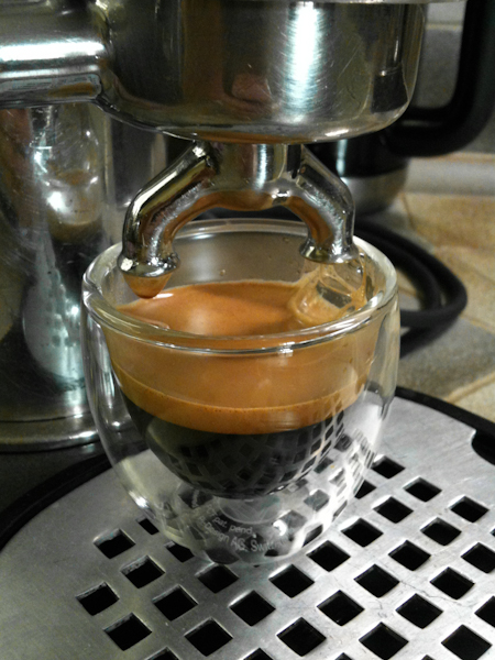

Message par Invité le Lun 14 Mai 2012, 09:16
Les extractions commencent à ressembler à quelque chose bounce
Je vous présente : "Extraction n°4" cheers
Pas mal au visuel, mais un peu cramé au goût silent
Extrait en 45 sec elephant
