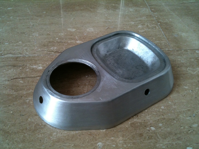

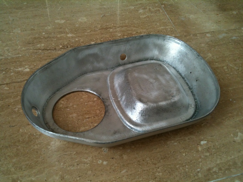

Voici deux photos de l'après passage au décapant :
Dessous :
Dessus :

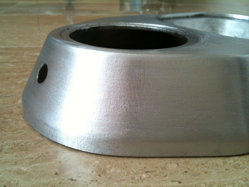

Et sur celle-ci on voit ce que ça donne après un passage au papier de verre... c'est un passage avec une brosse à lamelles de papier de verre (grains 60) monté sur foreuse. Mais c'est un passage relativement rapide, juste un essai. :

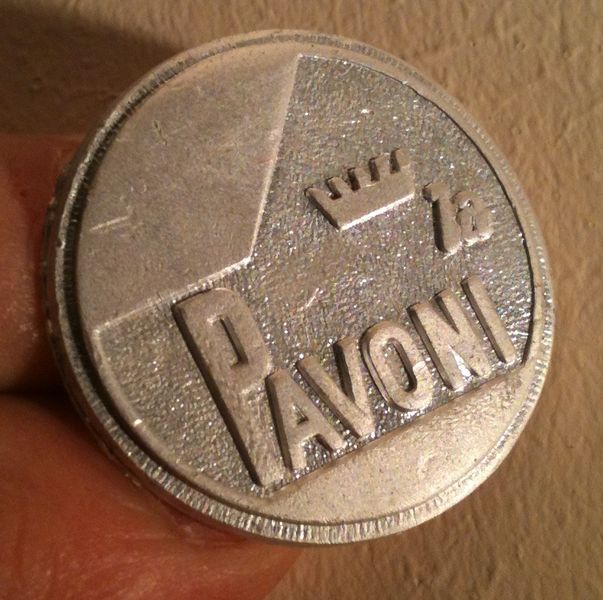

J'ai laissé tremper le badge "La Pavoni" dans du Pully car je voulais qu'il soit nickel avant d'y faire des retouches de couleurs...
Avant :
Après 10 minutes de la Pully :
What a Face Suspect

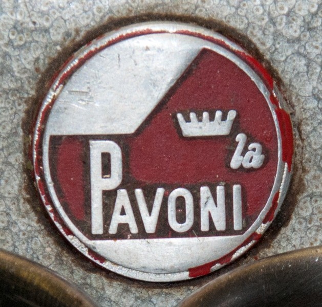

La retouche va donc se transformer en restauration Rolling Eyes

Quoi qu'il en soit... voici le résultat après un peu de travail... Je rappelle que je n'ai aucune qualification objective ou subjective en art... ne soyez donc pas trop sévère avec mon coup de pinceau, d'avance merci. Wink
