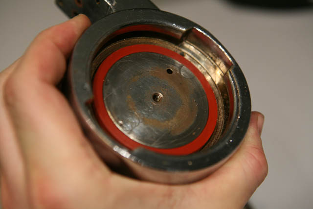

Réception et déballage de la miss...

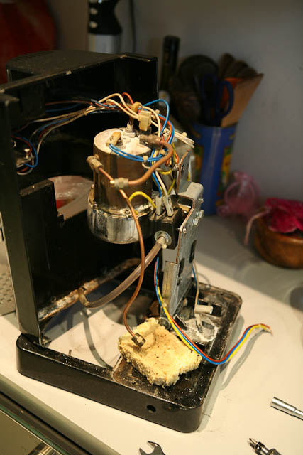

On ouvre et on démonte : mauvaise surprise ! La peinture est très abimée. Elle part par plaques... Il faut dire qu'il y a eu pas mal d'eau soit renversée lors du remplissage soit des fuites. Ça promet.

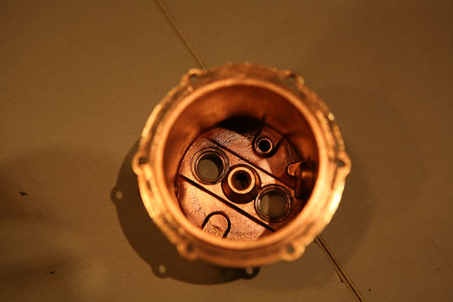

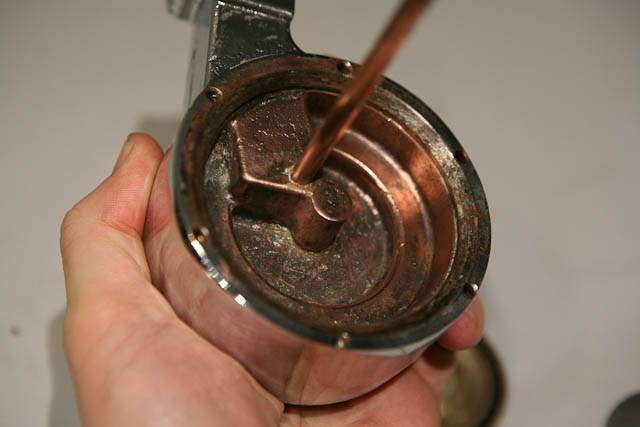

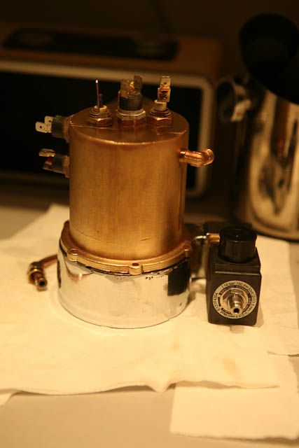

J'ouvre la chaudière et lance un nettoyage en profondeur...
AVANT
APRES

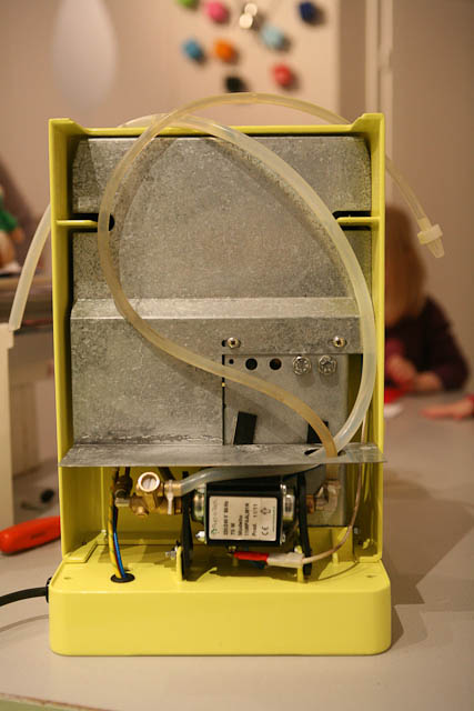

Bien, maintenant, remontage
Comme la peinture est bien abimée, la carrosserie est allée se refaire une beauté en région parisienne....
Et on remonte l'ensemble avec une pompe FoT et son OPV
Il faut un peu ruser et bricoler mon mettre la FoT en place : elle est bien plus grosse et ne tient pas avec les connecteurs vers le haut.
Et voilà la belle.

Remarques et commentaires :
Pour monter la pompe FOT, il faut aussi commander :
+ un coude 1/8" pour l'arrivée d'eau pompe
+ une diode basique à monter sur un des pôles (qu'importe le sens) ou un connecteur avec diode intégrée
La pompe sans OPV fait la même longueur qu'avec. Un manchon lisse prend la place et facilite l'intégration. Attention à ne pas perdre le petit clapet AR....
En amélioration, je pense mettre un raccord en T pour raccorder la sortie OPV sur l'alimentation pompe et limiter le nombre de tuyaux et un PID pour aller encore plus loin dans le réglage de température (j'ai un klicson à 110°C sur la chaudière).
