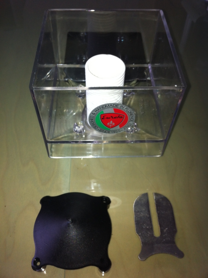

J'ai reçu mon Eureka le 23/12/11
Il est joli, donne une bonne impression de qualité, fait peu de bruit, est facile a régler. En gros sur tous ces points il est meilleur que le grinta
qui m'avait gentiment été prêté. Mais je savais dès le départ que je ne voulais pas du grinta et que j'aurais un Eureka...
Mais pour une utilisation d'un particulier qui fait peu d'espressi et qui pèse ses grains/mouture, la trémie de l'Eureka (comme du grinta...) n'est pas adaptée.
J'ai donc commencé par retirer le capuchon noir en fond de trémie, espérant ne plus avoir de grains coincés sur les piliers.
J'ai aussi retiré le clapet permettant d'arrêter les grains de tomber quand on change de trémie.
Mais comme on peut le deviner avec les petits cercles sur la photo, les piliers sont toujours là et les grains peuvent se coincer quand ils sont ejectés par les meules...
Ce qui arrive assez souvent en fait.
J'ai donc trouvé un peu de tube flexible, que j'ai inséré dans la gorge de la trémie. il est bien coincé et n'a aucune chance de tomber dans la zone des meules.
La photo qui suit est prise de dessous:
Enfin, un apperçu du résultat final:
J'ai fait que deux essais, cette adaptation a été faite en 5 minutes, c'est donc de la phase alpha pour le moment.
Mais sur ces deux essais:
Il y a un grain qui a trouvé le moyen de sauter hors du tube affraid la parade étant de poser le tamper sur le haut du tube, le moulin vibre si peu qu'il ne tombe même pas!
Il me faut un petit cône/entonnoir pour faciliter le remplissage des grains. Un entonnoir avec le bon diamètre de sortie et le bon angle me faciliterait le remplissage et empêcherait
en même temps les grains sauteurs de remonter. Je recouperais le tube si nécessaire, il est bien assez haut pour 14, 28 et même plus de grammes de grains de café...
Je suis maintenant certain que chaque grain pesé passe bien dans les meules.
Pour progresser, il y a l'idée du cône/entonnoir pour faciliter le remplissage et empêcher les grains sauteurs de s'échapper.
Idéalement de trouver tout ça en plastique transparent cristal, mais j'y crois moins.
Ces adaptations ne modifient en rien le produit d'origine, ne font pas sauter la garantie, n'abîment aucune pièce d'origine, mais adaptent le produit à l'utilisation d'un particulier

Voici une adaptation réversible pour faire un mini réservoir à partir d'un morceau de tube PVC de 40mm et d'un bouchon de terminaison du même diamètre. Il suffit simplement de créer un encoche dans le tube de 40mm pour qu'il s'emboite au niveau du bossage de la vis de maintien du réservoir d'origine.
Odysseus
Date d'inscription : 02/02/2012
Machine à café : [Vendue] Lelit Pl41tem-Pid
Broyeur : [Vendu] Eureka Mignon
Nombre de messages : 36
Re: Adaptations réversibles Eureka Mignon Instantaneo
Message par Odysseus le Mer 14 Mar 2012, 22:03
Le mini réservoir en position
J'ai ajouté une échelle (téléchargement ici) sur la molette de réglage de la mouture histoire d'avoir un peu plus de précision.
Reste à trouver un moyen de trouver la position du 0 absolu (écartement maxi des meules ?)
