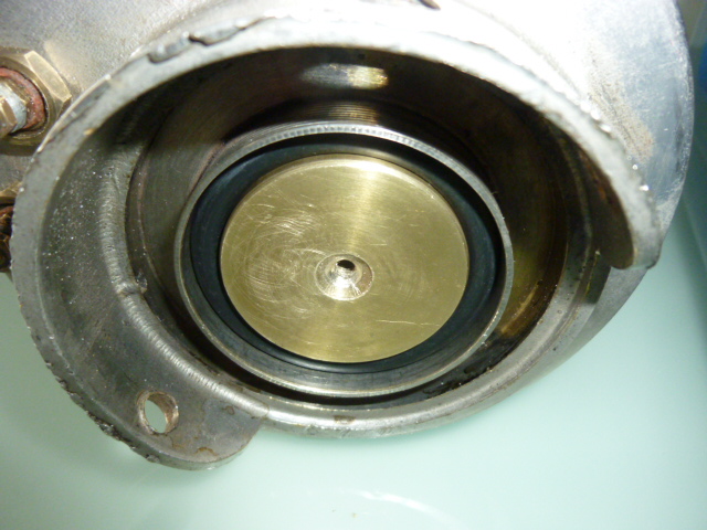

bon....ma campeona perdait ses eaux Sad j'ai dû attaquer un démontage à la orphan Sad
pas trop sale, joint cassant
d'ailleurs il a cassé Neutral
et malgré le serre-joint, le ressort a dégagé, mais d'une force...je pleure déjà rien qu'à l'idée de le remettre
et puis il va falloir que je trouve un joint de ce type Neutral

ah oui au cas ou: joint torique d=38,2mm x tore 5,5 mm

Message par rotchitos le Ven 13 Jan 2012, 20:58
@rotchitos a écrit:bon....ma campeona perdait ses eaux Sad j'ai dû attaquer un démontage à la orphan Sad
j'ai contacté l'Ets qui existe toujours, mais qui ne produit plus ce genre de matériel depuis belle lurette, à tout hasard...après quelques échanges de mail ceux-ci me disent avoir encore quelques joints d'époques et qu'ils doutaient de leur efficacité (40 ans tu parles !). Mais bon ils m'en envoyaient un gracieusement Very Happy
ce midi je reçois d'Espagne, non seulement un joint de piston, mais en plus en joint de groupe...comme ça Very Happy et ils m'ont l'air en tout point dans un bel état de conservation ! ça c'est du SAV cheers
reste plus qu' à remonter le bazar silent

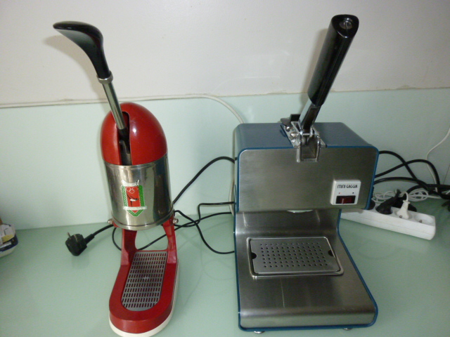

Message par rotchitos le Lun 27 Fév 2012, 11:47
Nombre de messages : 4180
Re: [ CAMPEONA BAMBINA ] Campeona-t-il en France ?
Message par mike le Lun 27 Fév 2012, 14:12
joli Very Happy
je voit qu'on retrouve des résultat similaires sur nos machines à levier.
