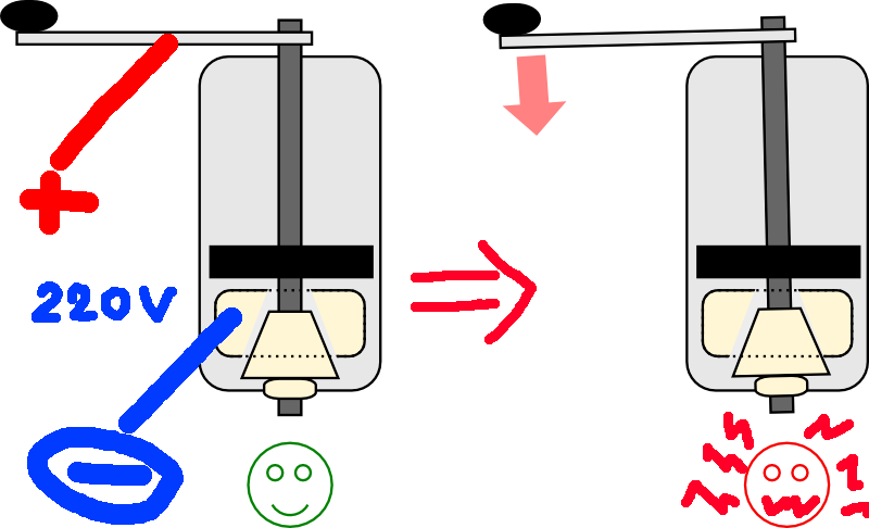

Attention, dessin explicatif fait par mes soins :
Quand je regarde le moulin par le bas, je vois bien qu'il y a un côté où les meules sont plus proches que l'autre, même si c'est assez faible. En rappuyant sur l'axe, j'arrive à les réaligner, mais bien sûr, en utilisation, ça doit se remettre de biais. Ce jeu dans la position de l'axe est sans doute du à 2 choses :
- l'axe n'est tenu que par un endroit
- la pièce qui le tient est en plastique
Alors, question :
- est-ce que vous avez ce phénomène vous aussi ? (ou bien c'est moi qui ai forcé comme un cochon, mais pourtant j'en prends grand soin)
- est-ce que finalement le fait que les meules ne soient pas, par défaut, tenues de façon ferme est fait exprès pour compenser ce phénomène, comme ça les meules se placent un peu comme elles veulent.

Message par powernovax le Mer 02 Avr 2014, 22:20
Rhien ne faut la dizibline !!!
Il te faut la délicatesse et la précision di pittit colibri, pour cela ein zeul salut pour que ton geste zoit aérien  What a Face =

Message par ratlos le Ven 04 Avr 2014, 13:18
Je n'avais pas vu ton dessin Very Happy
Enfin mon dessin mis à ta sauce Razz Mais je ne force pas sur le moulin, j'essaye de ne pas forcer, de ne pas faire levier, mais c'est sûr qu'on a un peu tendance à faire levier vers le bas et le fait est que l'axe a un peu de jeu.
Est-ce que vous vous n'avez pas de jeu du tout (ou pas visible) ?

Coucou tout le monde,
Ne pouvant plus rester sourd aux innombrables personnes désespérées qui me supplient de leur révéler mes secrets, je vous livre ici l'état de mes dernières modifications sur le Porlex. Modifications qui sont, de mon point de vue, plus efficaces et robustes dans le temps que tout ce que j'avais essayé auparavant. Ces modifs sont faites avec des matériaux PAS DU TOUT de qualité alimentaire. Donc c'est à chacun de voir s'il veut essayer aussi Smile
Mon objectif était double :
- supprimer en partie le jeu qui est présent sur les 2 meules, mais sans les bloquer pour autant, je me méfie du côté cassant de la céramique
- trouver un moyen de limiter le phénomène de faufilage de la mouture dans tous les recoins qui fini par désaligner fortement les 2 meules.
Meule femelle :
Je l'ai coincée, de sorte qu'elle ne puisse plus descendre librement de son logement. Mais plus avec un collier en plastique rigide, j'ai pris cette fois ci des fines (5mm environ) sections de chambre à air, ce qui me donne des anneaux qui se tiennent bien autour de la meule femelle. En en mettant 2 épaisseurs, j'arrive à forcer la meule dans sa place, sans trop forcer, et on peu aussi la ressortir assez facilement :
Support plastique de la meule mâle :
- une bague transparente découpée dans du tube souple (découpe un peu délicate pour suivre les encoches) qui empêche la mouture de venir se glisser entre ce support et sa meule. La crasse s'arrête sur la bague et ne descend pas plus loin
- une sorte de joint (toujours découpé dans de la chambre à air) qui supprime le jeu (en conservant une certaine souplesse) entre le support et la meule
Une fois monté, ça donne ça :
Et pour donner une idée (parce que maintenant je fais plus le réglage à l'oeil qu'en comptant le nombre de clics) voici comment était réglé le bazar pour la piston de ce matin :
Il y a un certain écart entre les deux meules, je dirais de l'ordre du millimètre. Mais ça dépend un peu des jours et de mon humeur. Là sur la photo, il parait plus petit qu'en vrai. Faut tatonner un peu.
