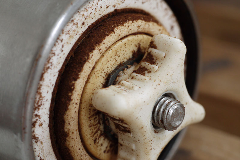

Le Porlex est vraiment un super moulin (et maintenant on trouve même des meules de rechange Cool ) son seul inconvénient c'est le manque de finesse dans le réglage : il y a 8 crans par tour et pour une extraction d'espresso ça correspond au minimum à 10 secondes de différence, on peut compenser partiellement en jouant sur le dosage et le tassage, mais parfois ça ne suffit pas et on reste coincé à la recherche du cran perdu Sad
J'ai donc tout simplement retravaillé la bague de réglage pour y créer 16 crans !
Sur la 1ère photo on voit les 8 crans "mâles" de la meule (que je n'ai pas modifiés), et sur la 2ème on voit les crans "femelles" que j'ai créés, doublant ainsi la précision de réglage :
C'est facile, ça se fait avec un cutter en 5 minutes, et je vais probablement encore multiplier les crans pour arriver à 32, après quelques jours de tests. Voire carrément mettre en place des rondelles métalliques finement rainurées, afin d'assurer la pérennité du tout, car ce plastique est plutôt mou.

@Objectifnul a écrit:c'est entre les crans 2 et 3 qu'une plus grande précision de réglage me semble nécessaire. A priori je ne ferai donc qu'une seule incision.
scratch
Il n'y a pas de "crans 2 et 3", les 2 bagues reposent entièrement l'une sur l'autre et c'est l'ensemble qui forme les crans "ressentis" pour le réglage Wink

Ah oui, exact. Il faut donc choisir : soit doubler la finesse du réglage en doublant le nombre de rainures, soit un réglage continu en supprimant tous les crans à la lime (ou en intercalant une rondelle lisse).

Il ne faut pas supprimer les crans, sans eux ta bague va se dérégler toute seule pendant que tu mouds.

ATTENTION : MISE À JOUR QUI TUE What a Face
Avec le temps le plastique de la molette s'émousse et le réglage devenait de plus en plus imprécis, parfois le moulin changeait de cran pendant que je moulinais... Et un beau matin j'ai eu LA révélation drunken
Il suffit de glisser un disque de caoutchouc entre la molette et le support des meules :
Ca fait plusieurs jours que je l'utilise sur 2 Porlex et le résultat dépasse mes espérances : non seulement le réglage ne bouge plus d'un poil pendant qu'on mouline, mais EN PLUS le moulin devient alors "stepless", on peut régler la finesse au millimètre sans aucun cran, et EN PLUS la mouture est plus régulière et beaucoup moins sujette au channelling Exclamation
Je ne m'attendais pas du tout à ce dernier effet, mais depuis que je teste cette modif c'est incontestable : la mouture obtenue est plus fluide, elle ne tombe plus par paquet dans le PF mais en flux régulier, et je n'ai plus de trace de channelling même en cas d'extraction à très forte pression (double ristretto), mes espressi sont mieux extraits, l'écoulement est plus régulier... et le résultat en tasse est donc meilleur rabbit
Ah j'oubliais : c'est un bout de chambre à air que j'ai utilisé Laughing
C'est donc gratuit si comme moi vous avez une vieille chambre à air sous la main (ça rend mille services) et cette modif peut bien sûr s'appliquer à tous les moulins manuels puisqu'ils ont tous la même conception.
