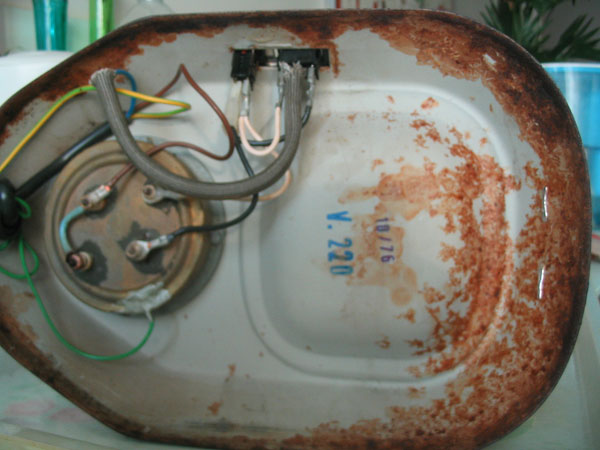

sous les jupes de la mienne, si ça peut aider (avant restau)
