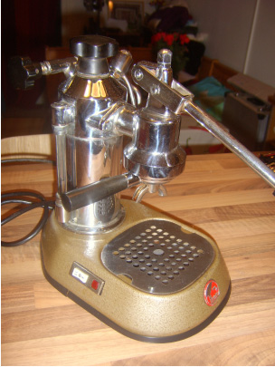

Message par Visant le Lun 19 Mar 2007, 21:08
Tofs promises...
Donc la miss un poil astiquée.
J'ai redressé à l'étau la tige de la molette de pression qui était bien tordue...
Je prévois rapidement de lui faire un socle en bois huilé pour mettre le circuit électrique à l'abris.
Je pense également lui remettre un coup de peinture sur la base en gardant l'effet martelé.
Et dès que j'aurai quelques sous, je prévois l'ajout d'un mano de pro sur la colonne de niveau d'eau et de poignées en bois.
Sinon voilà le câblage détaillé pour le 220V, le tout remis à neuf à grand renfort de gaine thermo et de cosses protégées. Il ne me reste plus qu'à noyer les cosses de connections des résistances dans du mastic pour parfaire l'isolation. J'ai comme prévu relié la terre à la carcasse et collé un fusible à l'entrée du circuit.
L'interrupteur a été fixé avec de la patte à joint moteur, il ne tenait plus du tout.
Bref, en tâtonnant un peut et sans être un ingénieur on arrive à redonner une seconde jeunesse à une vénérable mamie (qui me doit le respect, j'ai deux ans de plus qu'elle What a Face ). Ceci dit, avec les conseils avisés de cracks en la matière, on arrive plus vite et plus confortablement à bon port ! Laughing
J'avoue qu'être parvenu à remettre en état cette machine qui était dans un piteux état rend le plaisir de l'expresso encore plus grand.
J'ai commencé à faire du café avec qui est bon même si je recherche maintenant le juste équilibre mouture/tassage/extraction car ma mousse laisse à désirer (très concentrée sur les bords et ayant tendance à se scinder en "plaques"). Je vais déjà m'atteler à trouver le bon réglage de mon Santos, pour le reste on verra après.
Après la mécanique, le plaisir de la découverte vu que maintenant j'ai une vraie machine expresso !

Message par isiris le Lun 19 Mar 2007, 21:17
Beau boulot !!!!!
Comme quoi, patience et persévérence.... Wink
Le plus dur reste a maitriser l'objet maintenant...pour ma part, j'ai abandonné.... Very Happy
J'ai eu la meme idée que toi pour le mano....ca lui donne un tout autre look....
Les meules du Santos vont chauffer !!!!!..... cheers

Message par 1KFD+ le Lun 19 Mar 2007, 22:53
Super Visant !
Elle est bien belle pour le prix !!!! t'as fait une affaire...
avec le bois.... houuuu, ça va donner !!!
Mais je te fais juste une petite remarque, je pinaille... la base en bronze ou tu as la résistance... il faut la nettoyer avec de la laine de fer, tu as des traces d'oxydation... aller, encore un peu de courage !
Bravo pour ta persévérance.

Message par Visant le Lun 19 Mar 2007, 23:00
T'inquiète, gratounette est déjà dans les starting blocks ! lol!
